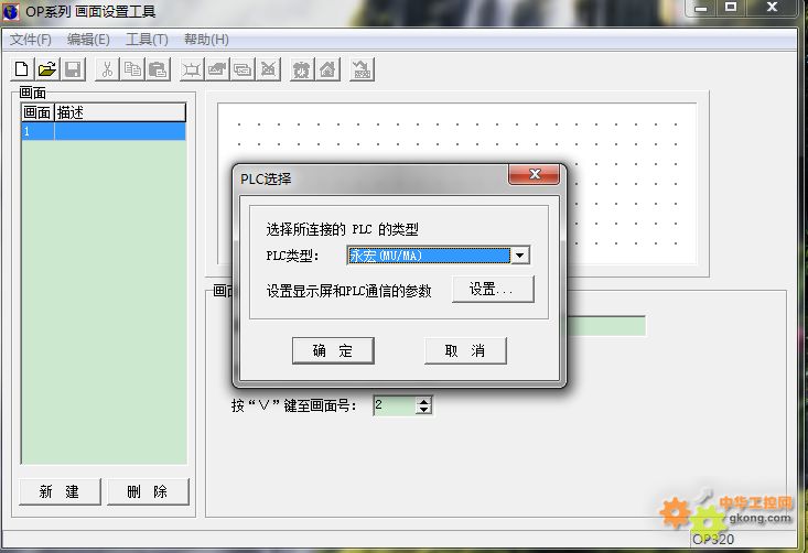

在编辑信捷或者步科文本时选择永宏的plc是MA,这样可以跟B1Z通讯上吗?

感觉应该可以的

可以的,但是注意B1z的机型中没有D类的寄存器。使用的时候要注意。

可以的,永宏FBe、FBs、B1系列协议都是一样的,只是内部寄存器数量上有区别。

协议一致可以通讯上

可以我连过 一样好用

可以通讯,不过B1Z不能浮点数什么的,

没问题,通讯协议是一样的。
