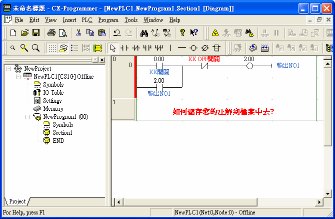

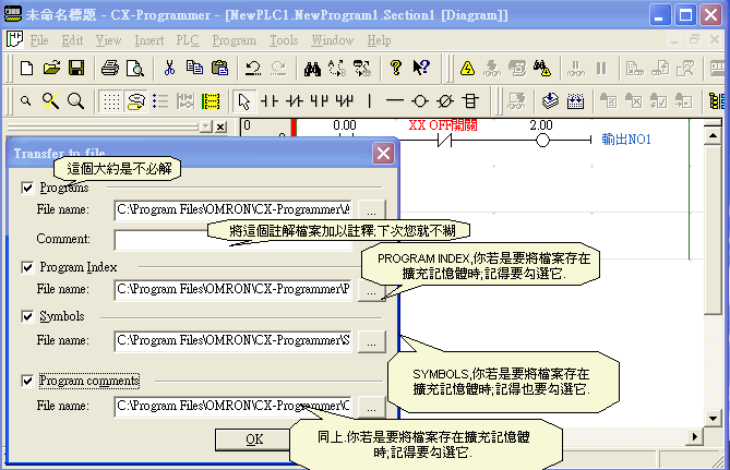

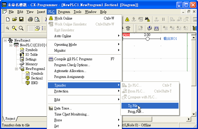

cx-programmer如何將註解存起來?看圖說故事!只適用CJ1M以上等級PLC
