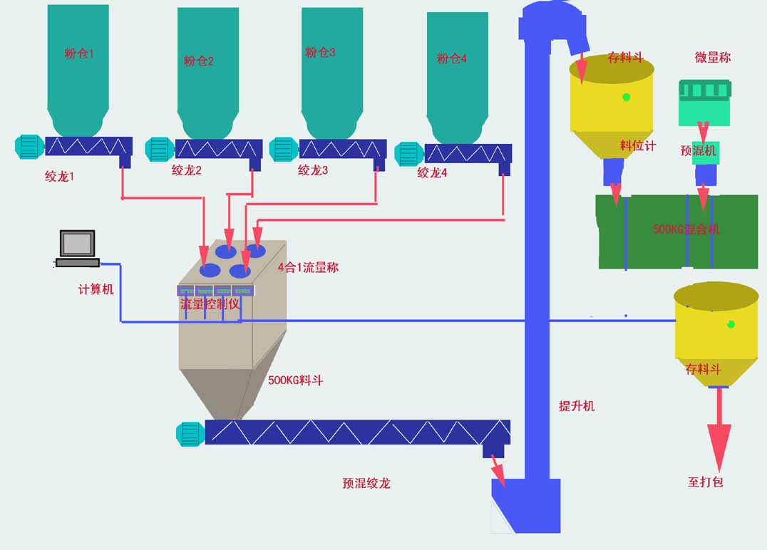

我们是搞粮食工程的,最近在江西接个日处理小麦200吨项目,其中配粉部分因场地限制,不能搞传统的间歇式配粉,需要搞连续配粉,如图,流量传感器用的是5KG称重传感器,我们原有单机流量计,只是显示瞬时流量和累计流量的,现在想搞成系统能按照给定的流量(配方),自动运行,就是搞个变频控制螺旋喂料机(绞龙)实现连续配粉,想得到内行的有偿帮助,

整个组态,也是我们的打算,现在是我们不知道,如何把:绞龙的电动机------变频器-----控制仪表-----传感器如何选型,电动机是原有的。传感器是称重传感器,原来的的仪表可能用不上,
现有的配粉系统采用的是间歇式,即用称重的方法,每称1000KG或500KG,江西这个厂子因场地限制,不能采用该方法,我们拟用连续法,现有4个面粉仓,4个绞龙(喂料器5.5KW),4个流量计,但是流量计所配仪表为流量表,我们想用4个带PID的表,再配上4个变频器,用计算机输入配方控制PID表,使绞龙变频到要求的转速,达到要求的流量(配方),该系统若搞好,在全国面粉行业有很高的推广价值。
