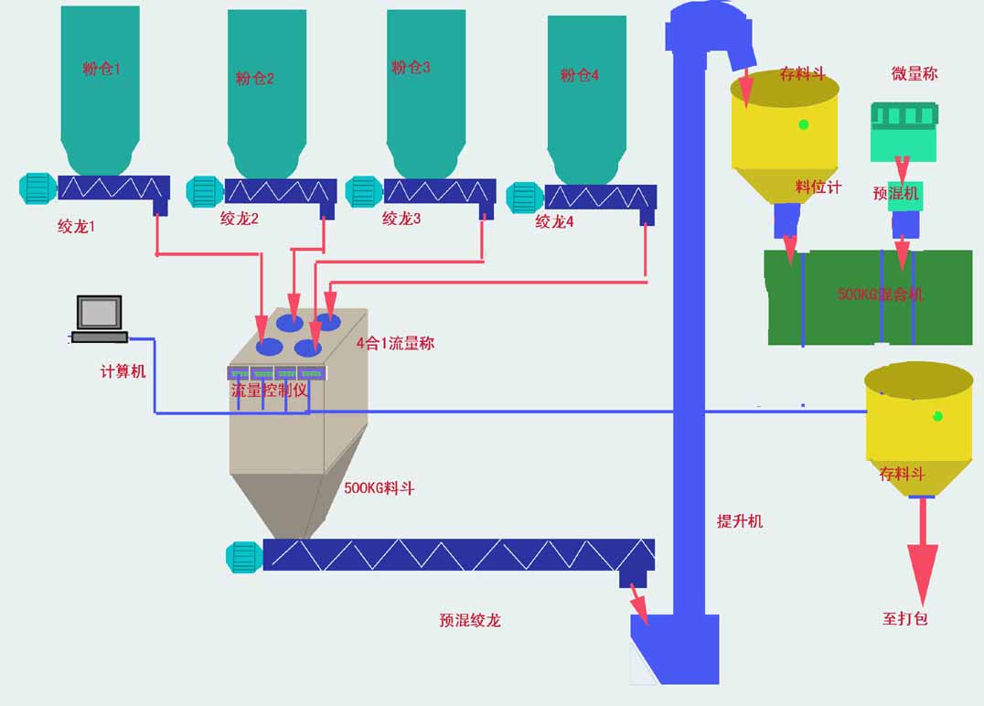

我们是搞粮食工程的,最近在江西接个日处理小麦200吨项目,其中配粉部分因场地限制,不能搞传统的间歇式配粉,需要搞连续配粉,如图,流量传感器用的是5KG称重传感器,我们原有单机流量计,只是显示瞬时流量和累计流量的,现在想搞成系统能按照给定的流量(配方),自动运行,就是搞个变频控制螺旋喂料机(绞龙)实现连续配粉,想得到内行的有偿帮助,

这个需要用计算机这么浪费么,因为需要记录配方的实施情况?如果只是完成安配方控制而不用记录执行情况的话,用PLC+A/D+通讯+变频器+HMI的组合就可以了

这只是简单的粉料定量输送问题,我们专门搞这个,去我们网站看下,或发邮件给我。
www.chinabulk.com
