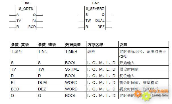

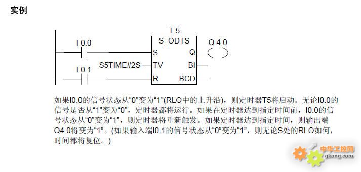

问题:
 西门子s7_300中s_ods定时器怎么用
各个端子的功能是?
 新人求教!!!

step7的编程软件里有的呀,查看"帮助"就行了.
