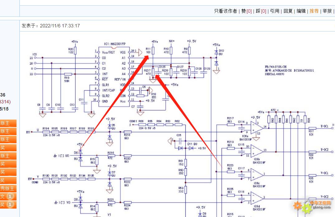

参考了坛里的几个贴,终于搞明白了F700不带模块的测试驱动电压的方法,再总结一下:
1、将P\N接530V,下三桥的公共端接N,以能看到输入母线电压为准。
2、将三相输入检测的OI18光耦次级短接,否则运行后频率为0.
3、将IC4(电源板CPU)的13脚连接D15中点,15脚连接D16中点,18脚连接D12中点。
运行试机

这个地方应该不对。。实测11KW机型。。上面4.7K 下面 10K。。分压值3.4V。。。我最近遇到个机器。母线实测530V。。。内部检测始终是 250V左右。。两天了还没查到头绪。。

忘记上图了

F700变频器,在没有施加三相交流电压时,即使你能让它运行,也会出现有频率显示,没有电压输出的现象!
对的!能运行但是假象,没有动态电压,请问师傅怎么屏蔽才能正常运行?
