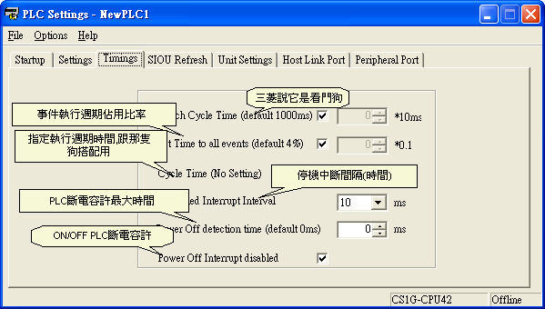

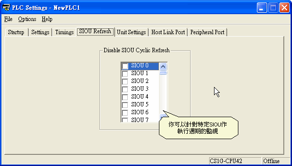

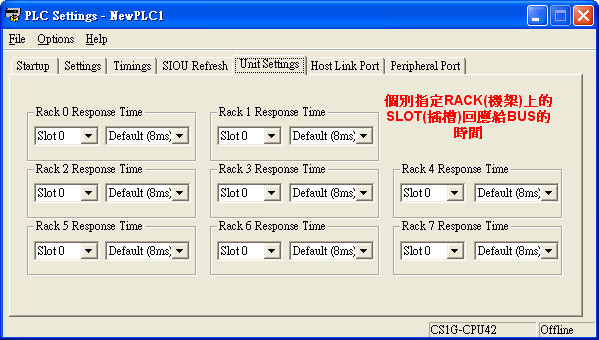

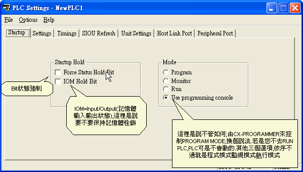

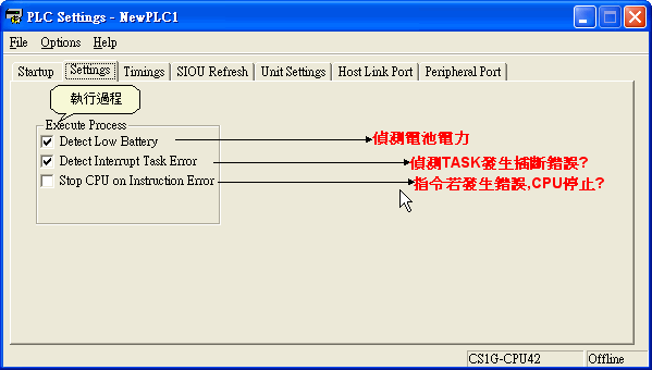

图一选择使用编程模式,可以理解为用手持编程器来控制。
