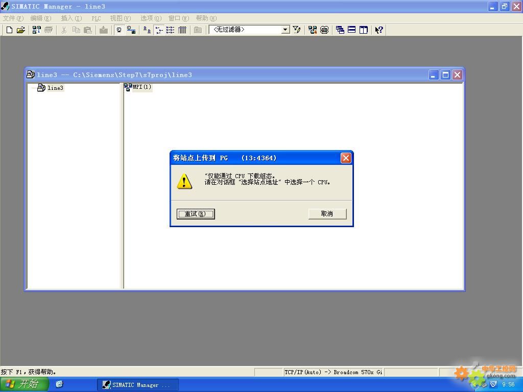

项目硬件组态为,ps400,cpu400,cp443,和一些信号模块,还有其他设备,通过DP连接在一起。其中cp443接一根网线到交换机。
目的:上载程序。

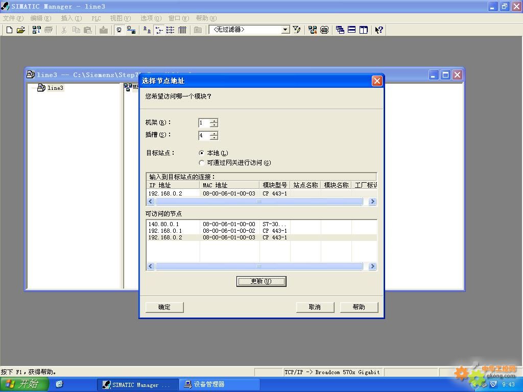

本人通过交换机的一个口连接网线到电脑,电脑上step7设置网络为:TCP/IP Broadcom 570x Gigabit Integrated controller,与pc网卡一致 如下图
通过PLC,将站点上载到PG,得到如下图的对话框:里边有cp443以及对应的ip地址。
因为知道该项目的ip地址为 192.168.0.1,于是选中这项,点确定,想上载程序,但出现下列对话框:“仅能通过cpu进行组态,请在对话框 选择站点地址 中 选择一个cpu”。但是对话框中并没有可选的cpu。这是怎么回事?想上载程序成功,怎么解决此问题???
之前通过以太网上载过程序,是可以的。

选择
140.80.0.1
