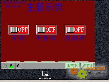

请问下面那条横杠该如何消除呢?

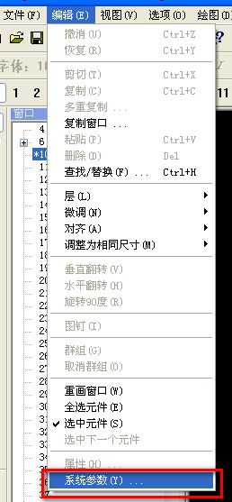

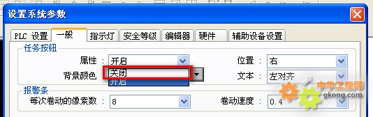

编辑 菜单下的 系统参数设置,出来对话框中选择 一般属性 中 快捷窗口按键设置 选择停用

什么型号的?有的是背面有DIP开关来消除的;

谢谢 按照二楼那位师傅设置下就可以了
