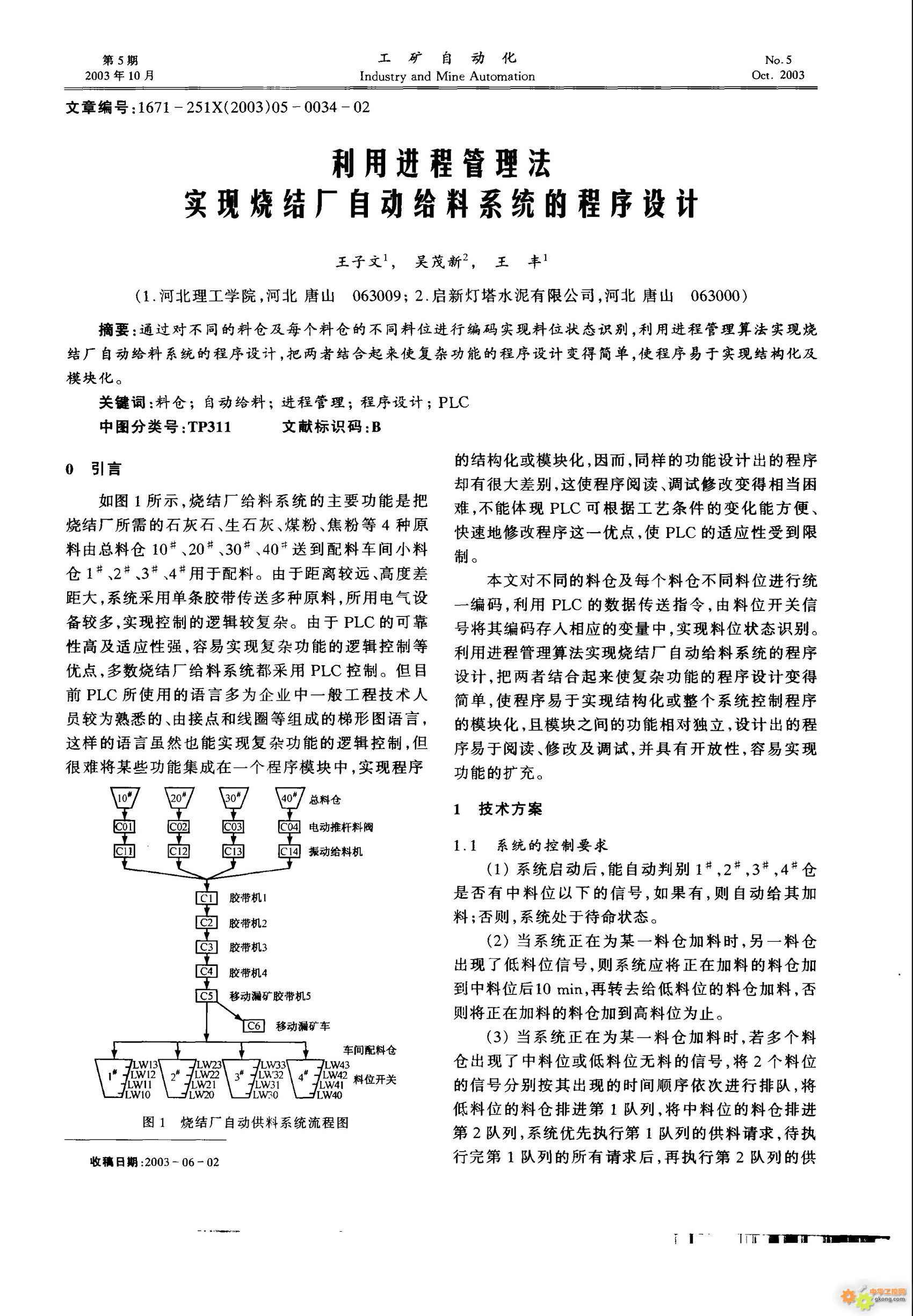

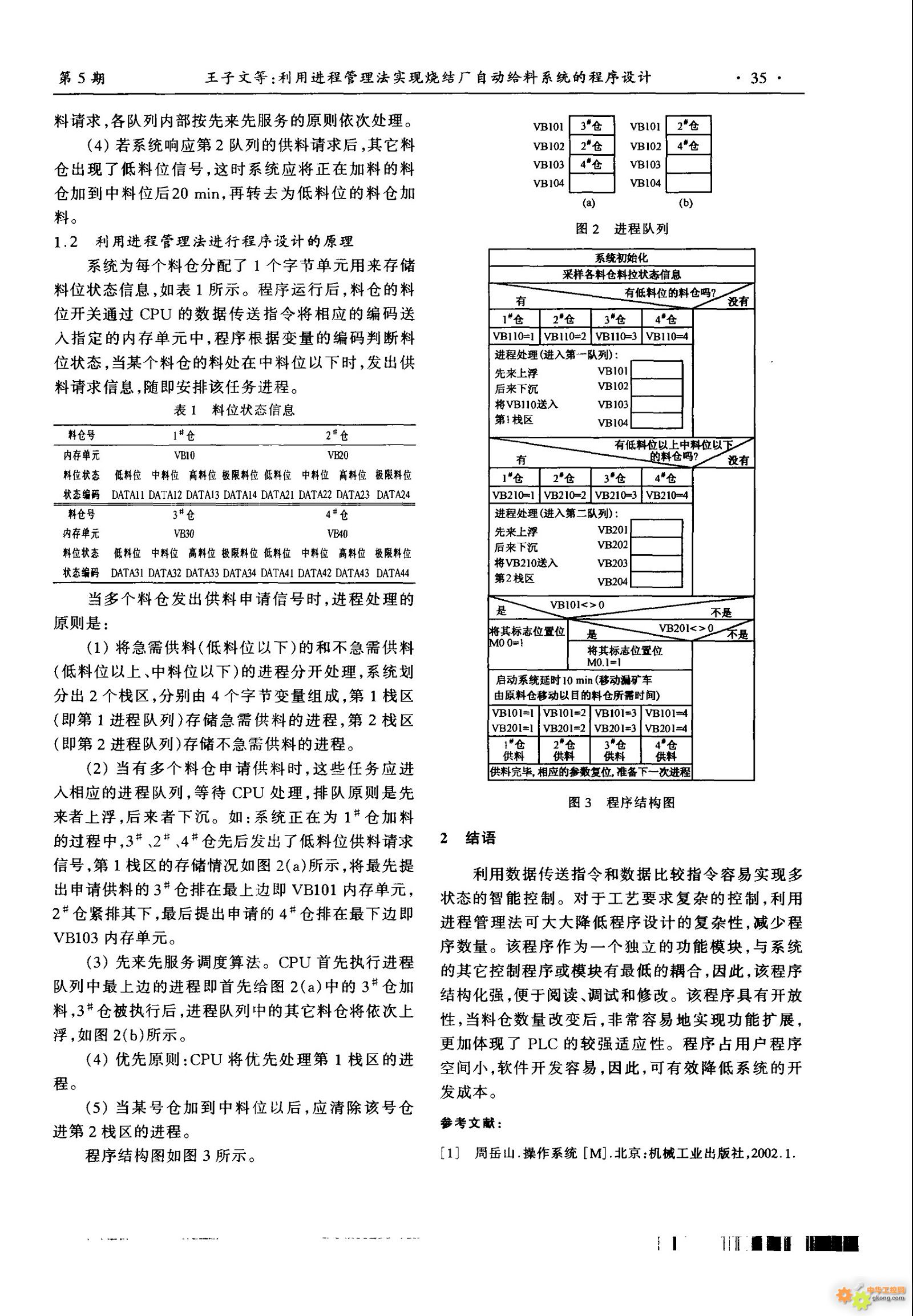

怎样通过PLC的数据传送指令实现料位识别!详细内容请看图

我这里有四个料仓,每个料仓里面有四个料位开关,对不同的料仓及每个料仓不同料位进行统一编码,利用PLC的数据传送指令,由料位开关信号将其编码存入相应的变量中,实现料位状态识别。请问这个程序怎么编写,谢谢!希望哪位高手发到我邮箱,我的邮箱zhiwei317408@gmail.com

我是弄毕业设计的,以前没学过PLC,希望坛子里面的高手帮帮我,非常感谢
