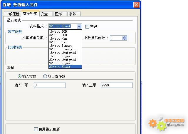

今天我用威伦触摸屏跟欧姆龙PLC通讯,在想要在屏上设置一个数值,数值小数点前面是3位,小数点后面一位。最大值是999。可是我下载后,结果只能设到99.9!再往上设一点就不行了!请各位大侠帮忙解决一下!

数值的属性是设置什么,32位浮点数?

是16bit bcd请问我怎么解决啊

还有一个就是,我将小数点前面设成4位,小数点后面一位。就可以设到999.9了。

把999改成9999就可以了  设几个9是要把小数点前后位数相加的

plc读取到的数值是没有小数点的,例:屏上输入18.9 , PLC地址上显示189

浮点数的设置选项:

谢谢你们的回答!不过我还有一个问题不明白,举个例子来说啊!刚开始设3秒,后来想改成3.5秒。按照你们说的,改完以后,PLC显示是35秒,那不是翻了好几倍。我只要增加0.5秒。还有那个浮点数,选择的时候还有什么要求之类的?
