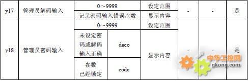

有两种可能:
1、你的变频器已设置了密码,其解码地址为:F73-y17,设定密码地址为:F73-y18.
2、变频在运行中,某些参数是不允许更改,如下图的最后一列,“是”意味着运行中可更改,“否”意味着运行中不可更改。

是停机状态下参数不能修改的,现在唯一的可能是管理员密码输入不对了...因为不知道密码.好象这一系列的变频器都设置有密码的...而且厂家又不给知道密码,怎么办呢

输入9999试试,9999是出厂缺省数值。
