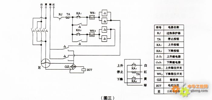

电动卷帘门 按钮,共三个,有停止,上 ,下,一颗公共线,其余三颗就按钮,还有4个继电器,继电器是220V 谁有这个图纸啊 ,帮忙 ,给我一下,最好是WORD  格式的了,

其实就是控制电机正反转就得了吧

来上一个图表情

不就是一个正反转吗,说这麽复杂

忘记说了 我的电机是220V 的,请4楼的朋友帮忙在把图纸给我该一下

还有一个问题 4楼的朋友 那3个按钮怎么并联啊,不是先停止 然后在到上升和下降吗?

这个 就是电机正反转吧。。。。。。。。。。
