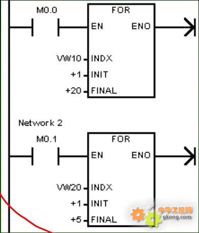

我想问一下 其中的INDX INIT FINAL 都代表什么 谢谢高人!

INDX是当前是第几次循环,每循环一次INDX里的值加1;INIT是循环初始值;FINAL是总共需要循环多少次数;当INDX里的值等于FINAL的值时,循环结束!

恩 楼上说得不错~

万分感谢!!!
