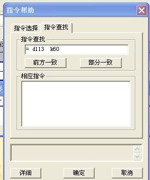

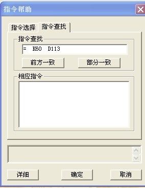

我想编写一个LD = 的指令,没想到连续好几天都没能输进去,无论写成图1,还是写成图2,都被软件拒绝了,到底错在哪里了,欢迎各位老师指教。

起行的话要加LD=

我是用的梯形图编程,以前直接按F8就成,可现在却堵住了,有朋友说我软件有问题,我从在网上下了个软件,装上还那样,真是怪了.

OK,终于找到原因了,以来FX-1N不支持该指令,要把PLC类型改变为2N后才能正常编程,编好以后再改为1N即可。

起行的话要加LD=,FX1N应该支持啊,不就是接点比较吗我用过的

说来也怪,过了一天,我再输这个指令,居然可以正常输入,可再过一天又遇到了老毛病。不知是电脑问题,还是软件问题,这事还真说不明白。
