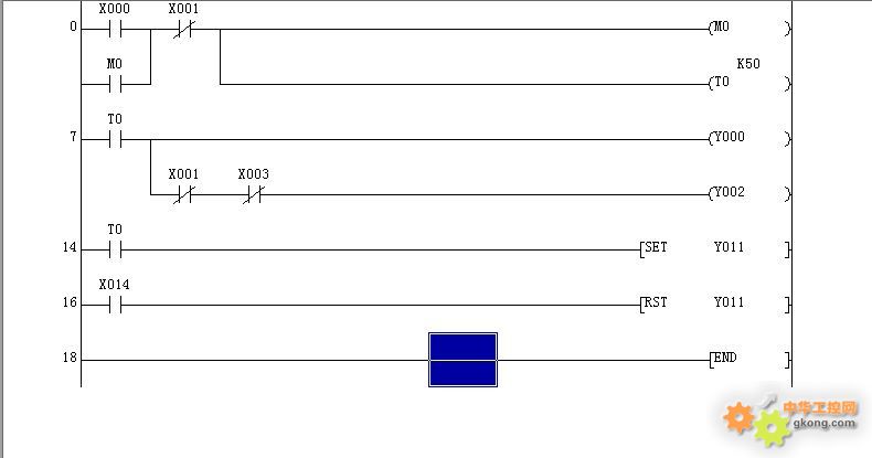

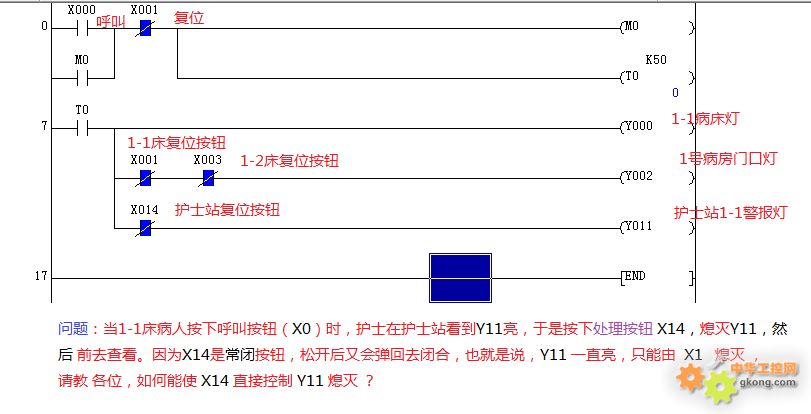

基于PLC 的病床呼叫设计
1、共有3个病房,每间病房2个床位。每一病床床头均有紧急呼叫按钮及重置按钮,以利病人不适时紧急呼叫。
2、设每一层楼有一护士站,每一护士站均有该层楼病人紧急呼叫与处理完毕的重置按钮。
3、每一病床床头均有一紧急指示灯,一旦病人按下紧急呼叫按钮且未在5s内按下重置按钮时,该病床床头紧急指示灯动作且病房门口紧急指示灯闪烁,同时同楼层的护士站显示病房紧急呼叫并闪烁指示灯。
4、在护士站的病房紧急呼叫中心,每一病房都有编号,用指示灯显示哪一病房先按下病人紧急呼叫按钮,并要具有优先级判别的能力。
5、一旦护士看见护士站紧急呼叫闪烁灯后,须先按下护士处理按钮以取消闪烁情况,再依病房紧急呼叫顺序处理病房紧急事故,若事故处理妥当后,病房紧急闪烁指示灯和病床上的紧急指示灯才能被重置。
要求用实验室有的 三菱PLC FX2N 模拟最终结果。
说明:
我知道用 PLC做这个呼叫系统可能真是大材小用,而且成本太高。不过,题目是老师出的,供学习、模拟用的,虽然不合适,但相信同样有所意义。
取 病房1 进行分析,下面是问题:
这个怎么样?

用置位将y11置位

高手,能详细给俺说说不?

第2个图,思路应当是对的;但若T0未断开,则X14断开后,Y11仍会接通。

是的,刚上传完才发现,求版主大大帮忙、、、呜呜

以下是引用QQ243179421在2012/4/9 20:23:43的发言:
不要找我啊,我本来就仅知道点皮毛(只以前用FX编过顺控程序),现在还忘记差不多了;
不过,若只为复位Y11,可用T0的上升沿置位Y11。

用T0的上升沿置位Y11,X14的下降沿复位Y11,

也可以使用计数器编程
