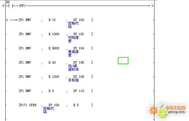

使用步进电机驱动传送轴,利用F171指令让电机运转,这些我都看懂了,后面有一些话我看不懂图
请问为什么一个奇怪的DT里塞那么多数据?这个DT有什么特殊功能?
