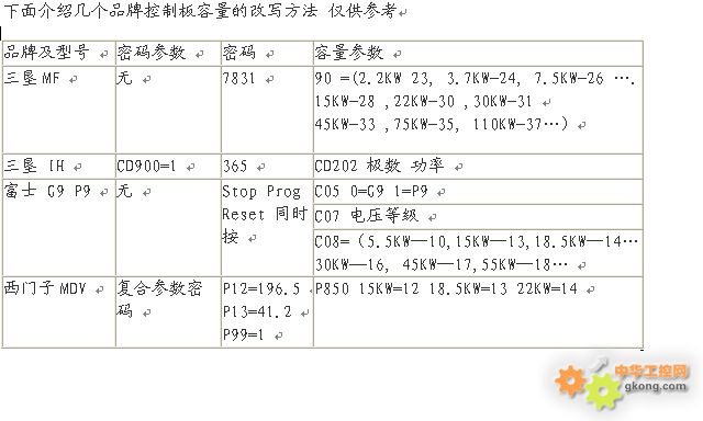

同型号同系列功率不同的变频器的主板,代换性一般较好,但需重新设置“变频器的功率/容量值”,使之与所需变频器的功率容量相一致。

这个好,太支持了
以后有换主板时就好用了
