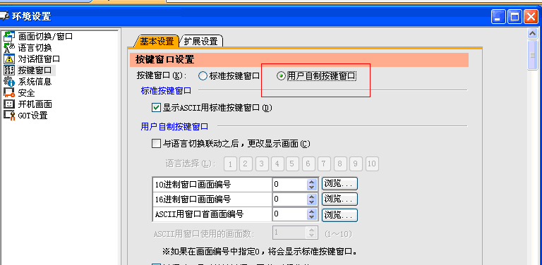

客户要求自己输入工件的名称,但是数据输入格式只有小键盘格式呀!有全键盘格式吗?怎么改,各位师傅指教小弟一下。

如果想输入字母等,那可以自已做个键盘,然后到公共设置中设置使用用户自制按键窗口

谢谢!
