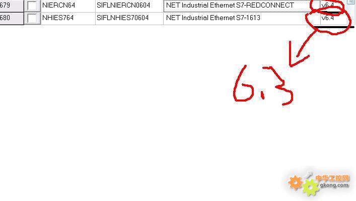

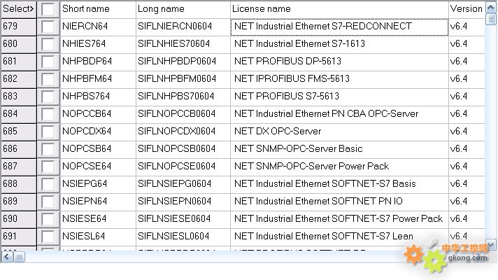

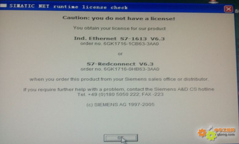

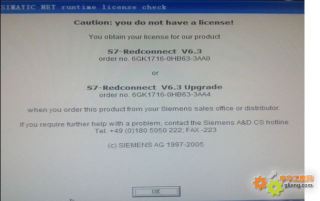

我运行wincc后就跳出
以上两个窗口不能点确定 点了之后就不能冗余
只能点叉叉 但是每过1个小时跳一次 怎么解决啊
或者说谁有6.3的授权 我的是6.4的 急死个人啊 求强大的论坛帮忙解决啊

已解决!谢谢大家
方法:将原net版本删掉 换个net版本就ok 不过你的授权要有你换的那个版本
像我有2006的 那么你就装个net2006就ok
