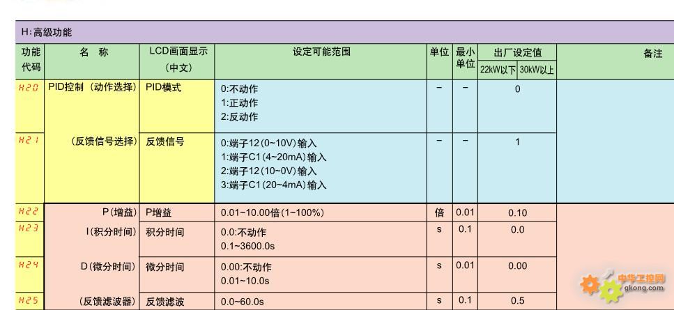

2373
1028410682
文章数:108
历史总积分:2373
注册时间:2009/11/28
发表于:2012/4/8 19:38:56
看看这个功能吧
要实现你的要求,看看这个功能吧.

看了上面的这个图,要实现信号的控制,是不是该这样:H20设定为2;H21设定为端子2;
或者H20接1,H21设定为端子0;H22默认值!都能达到要求???(对于模拟信号来说,0-10V跟10V-0V应该是一样的吧,所以外部就不要反向了)
