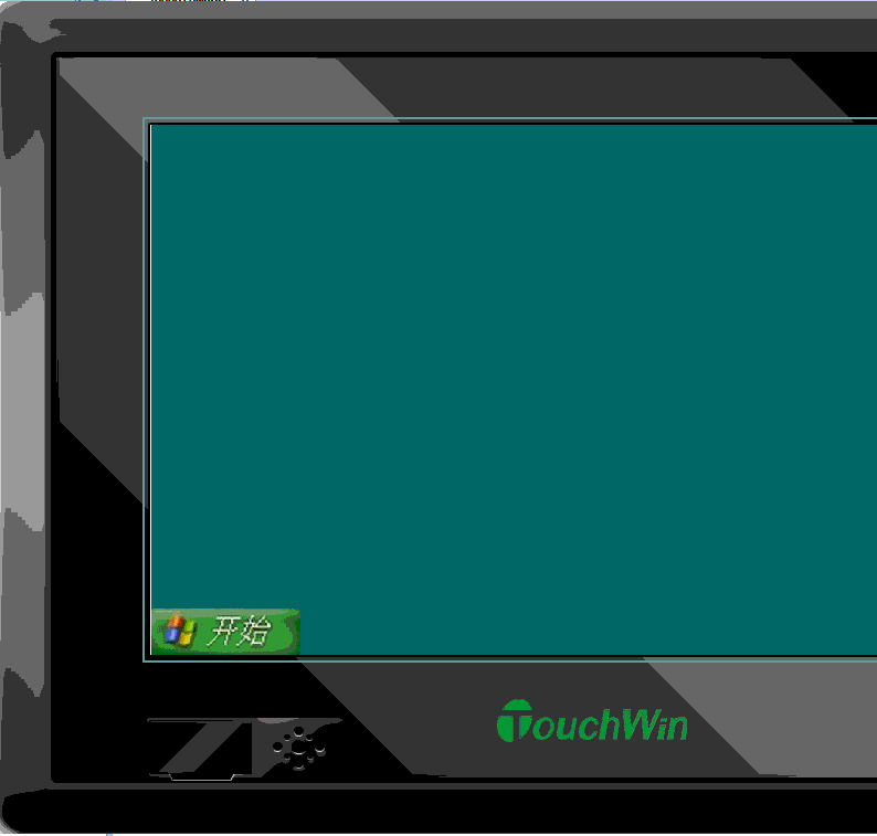

信捷的触摸屏如何做一个选择菜单?点开始,会弹出一排菜单出来供选择,比如开始这个地址是M0,当M0闭合时,就会弹出M1,M2,M3,M4,M5五个菜单,然后假如M1是手动界面,M2是电机设定,M3是输入显示,M4是输出显示,M5是报警显示,只要点这弹出来的其中一个菜单,就进入相应界面,请教高手指导。hnhyczj@163.com.
