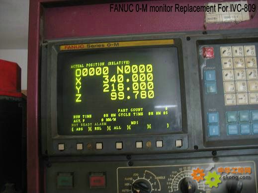

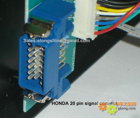

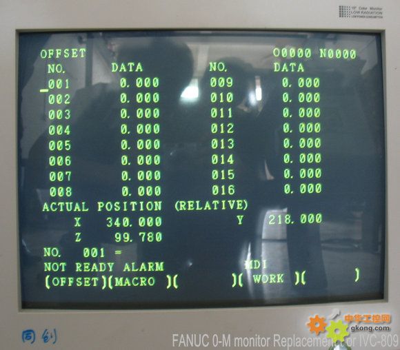

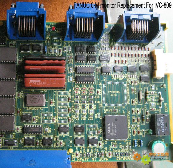

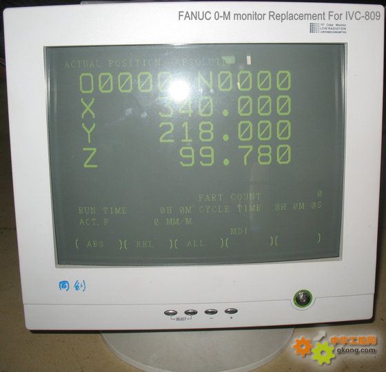

fanuc 0m显示器替换掉吧
早期(80-90年代)的FANUC数控机床因年代已久,数控机床上安装的FANUC显示器都已居多老化报废,但早期的匹配CRT等显示器都不在生产或提供,为了让FANUC机床能发挥更长的使用寿命,必须将旧FANUC显示器替换为新型号的液晶显示器。以下从机床显示信号解码转换的方式对FANUC显示器进行替换改造。
有需要可以联系我:唐工,13714086170
700
85187810
文章数:4
历史总积分:700
注册时间:2012/5/10
发表于:2012/5/31 21:14:56
原位置安装也可以做到
