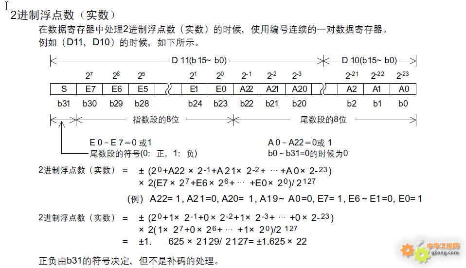

以前如果需要使用浮点数,我都会先将两个整数转换成浮点数,然后进行计算,得出我所需要的浮点数,想知道浮点数的书写格式是怎么排列的.

以下是引用yk_wangyu在2012/4/6 11:51:01的发言:
绝大多数的PLC采用IEEE标准的浮点数,其排列布局如下:

发表于:2012/4/6 15:44:11
谢了,你给的例子很明白的介绍了如何把2进制浮点数转换成数字,如果是从数字变成2进制浮点数,有没有什么比较方便的方法,我感觉有些繁索.
