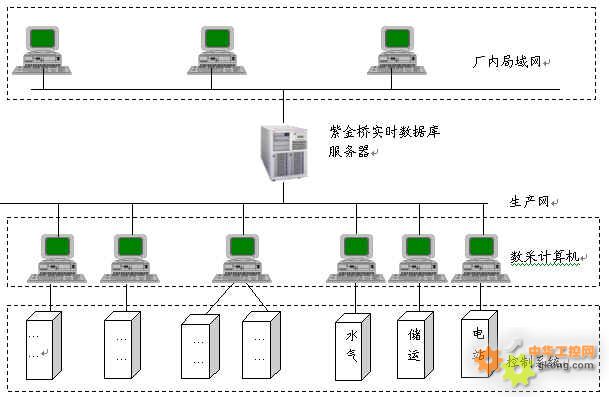

   下图是某大型生产系统的连接示意图,管理人员通过本厂主页进入系统,即可察看到各车间的生产画面,可以浏览实时数据、察看报警、和历史记录。
   在本大型生产系统中数采计算机通过网络OPC接口从控制系统中采集数据,然后数据汇总到实时数据库中,最后通过数据库发布到整个厂内局域网。在制定本方案的时候一定要考虑到怎样才能把局域网、生产网和控制系统隔离开来,从而保证控制系统的安全。从此原则着手制订了如下的连接方案:
   在每一套装置处放置一台微机进行数据采集,在每一台数采机上都配置双网卡,其中一块网卡联入生产网,另一块联结生产控制系统。同时实时数据库服务器也配置双网卡,一块联结生产网,另一块和厂局域网相连。这样由于有双网卡的隔离,就把把局域网、生产网和控制系统隔离开来。这样从硬件层面来说可以避免局域网内的计算机对控制系统直接进行攻击。
   数采计算机和服务器上采取安装网络防护软件和实时杀毒软件来提供最内层的保护。比如可以按装Norton 网络特警程序,此程序既可以防护网络同时也可以时实的查杀病毒,一举两得。同时该软件是Symmantec公司的产品,值的信赖。对于网络防护方面,该软件可以设置“信任”和“限制”连接,只要我们把控制系统工程师站加入信任连接中,同时选择“除非特别声明否则全部禁止”选择项,那么和其他的所有计算机的连接都将会被完全禁止掉。这样一来从软件层面来说,可以杜绝病毒入侵到生产调度网,同时也加强了数采计算机的抗攻击能力。
   网络管理上,将数采计算机与实时数据库服务器分配在一个连续的网段内,然后通过使用子网掩码设置,使的只有这些子网掩码没有过滤的计算机才可以相互访问,这样又从另一个层面上保证了服务器和数采机系统的安全性。所以采取了这种措施以后,又可以进一步的降低数采机被攻击的概率。

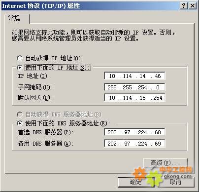

由于很多人没有使用过操作系统的封闭端口的功能,下面简单的介绍一下如何在Windows系统中封闭无用的端口的方法。
   打开IP地址设置对话框,如下图所示:

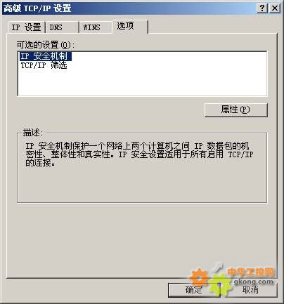

   在上图的IP地址设置对话框中,点击“高级”按钮,弹出高级设置对话框如下所示:

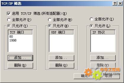

   选择“选项”页,选择“TCP/IP 筛选”项,点击“属性”按钮,弹出端口过滤对话框,如下图所示:
   在本对话框中即可设置允许打开的端口。点击“确定”按钮,完成端口的配置。此时系统将提示重起计算机,选择重新启动计算机即可。
