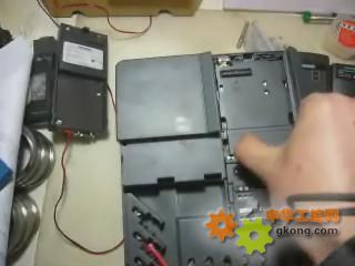

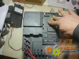

发表于:2012/4/3 9:00:04
西门子M440故障F0001一种接触不良情况,见附件视频

F0001是输入部分还是输出部分的毛病

F001 过流;

接触不良也可能引起这一故障,有没有具体一点的解释?先谢谢了,

典型的接触不良!西门子小功率机的通病!

发表于:2012/4/6 22:59:48
一、故障代码:
F001
二、故障原因:
电机电缆过长
电机绕组短路
输出接地
电机堵转
变频器硬件故障
加速时间过短(P1120)
电机参数不正确
启动提升电压过高
(P1310)
矢量控制参数不正确
三、故障诊断:
1. 变频器上电报F0001故障且不能复位,请拆除电
机并将变频器参数恢复为出厂设定值,如果此故
障依然出现,请联系西门子维修部门
2. 启动过程中出现F0001,可以适当加大加速时
间,减轻负载,同时要检查电机接线,检查机械
抱闸是否打开
3. 检查负载是否突然波动
4. 用钳形表检查三相输出电流是否平衡。
5. 对于特殊电机,需要确认电机参数,并正确修改
V/F曲线
6. 对于变频器输出端安装了接触器,检查是否在变
频器运行中有通断动作
7. 对于一台变频器拖动多台电机的情况,确认电机
电缆总长度和总电流
