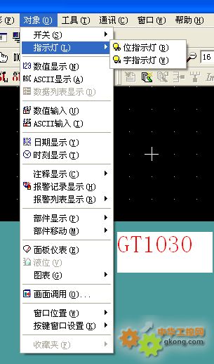

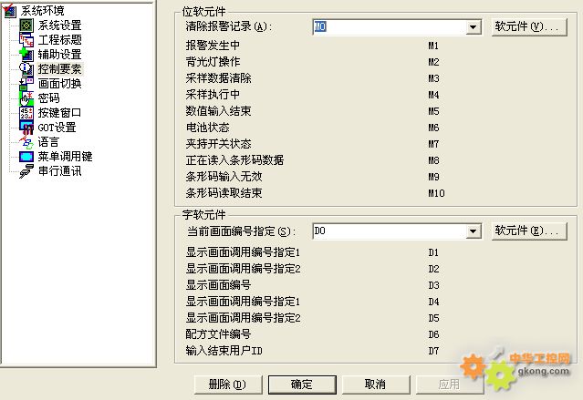

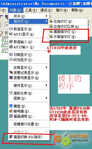

最近帮人换个GT1030触控屏,PLC是三菱FX1N-60MR的 ,原来用的是F930的屏,现在换成这个型号,画面基本上都弄好了,就是没办法用PLC软元件进行画面切换,现附上原始PLC程序和现在的编辑过后的画面,(原始画面厂家是用DU编辑,我是用GTD2读出来备份的,现在发觉很多都是错的),看到网上说需要在PLC里写程序将画面号写入画面切换寄存器,这个PLC程序里面没看出来是那一个,请哪位高手指点一下,不胜感激。附件一次加酸为没改动的原始画面和PLC程序

你说“现在发觉很多都是错的”是什么样的错误呢

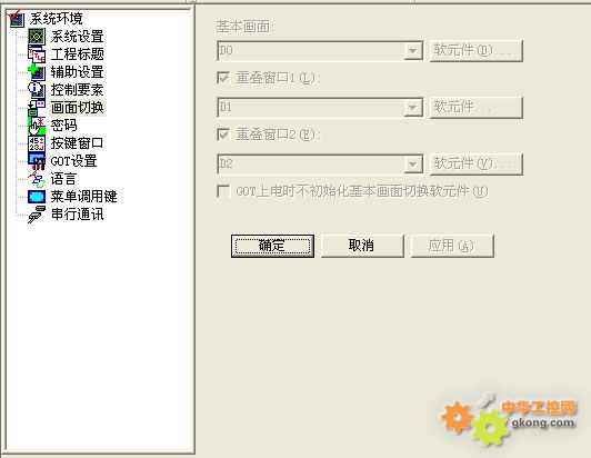

触摸屏中除了是直接用画面跳转元件的,其它那几个是用普通的位元件结合程序控制画面跳转的,你可以根据实际操作要求找到这个控制位开关,根据这个位开关在PLC中做程序控制画面跳转,现在根据你的触摸屏程序看是D0控制的,但你PLC程序中没有D0,这个DO是不是你后来更改的
可以先用DU软件读出来看下

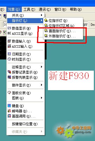

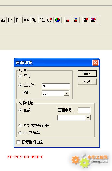

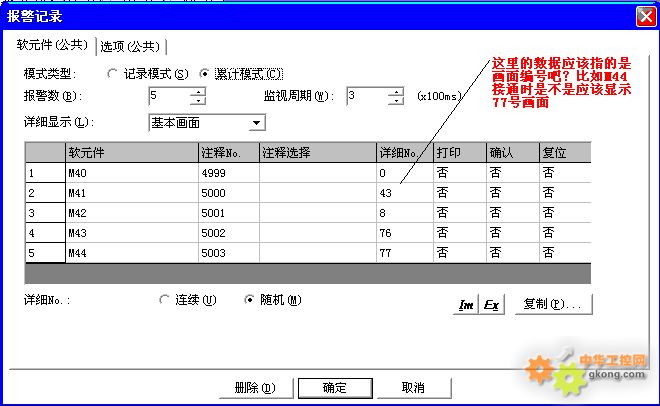

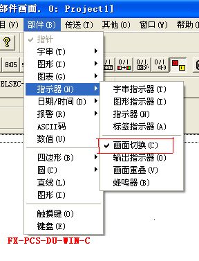

以上的图片是从楼主提供的原程序中截图的,触摸屏型号是f930的,而该功能我用仿真软件试了所有三菱能仿真系列的屏都不成功。不知是设置问题还是其他原因,请付工指教一下,谢谢!

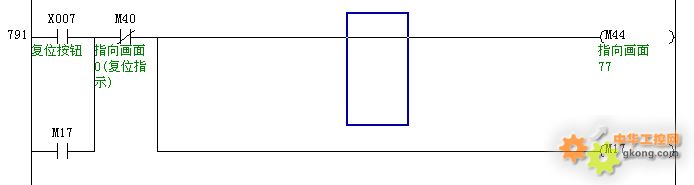

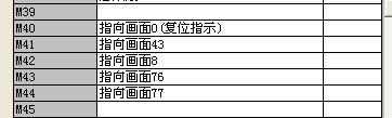

其实我们切换画面一般是用以上方法,但是从楼主提供的PLC程序来看并不是用D0来切换,而是用的位元件M40----M44

系统区程序中不要用做别的;

发表于:2012/4/4 11:08:30
如果屏里设的系统区为D0 M0;
则程序中不要把M0~M10 D0~D10用做别的用处;

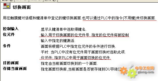

原来F930的屏是可以用位元件切换画面,而GT1030就没有这个功能了,看来楼主还得改一改PLC的程序利用字元件来切换。
