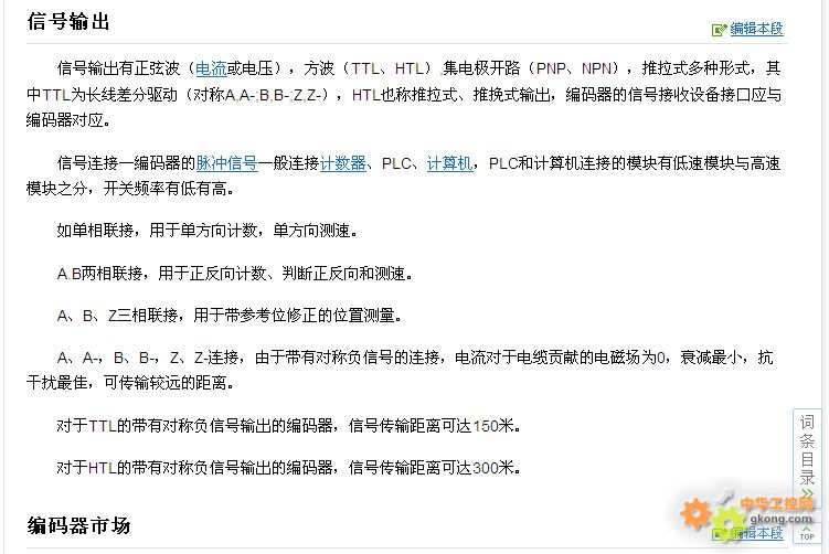

请问8跟线的旋转编码器的每跟线的作用A-A+B-B+Z-Z+及电源线,以及该8根线的接线方式,详细,谢谢

这是差分输出的;

受教了,谢谢,可是他们应该怎样连线呢?

呵呵;关键是你连编码器的设备也要能接收差分信号;

我连接的是编码器

说错了,我的编码器是和变频器相连的

看一下变频器资料,直接选连接简单的编码器

变频器可以接8根线,也可以接3根线的简单测速,看应用了。
