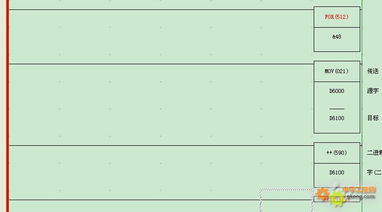

现在写一个程序——CPU型号:CJ2M-CPU13
想用FOR NEXT 指令
但是在写入时出现指令警示,指令显示为红色,
无法编辑
请高手赐教!!!!!
非常感谢~!!!!!

FOR和NEXT是要一一对应关系的,你这样写肯定不行的呀!

我是成对写的——
可是写完还是这样,
显示红色——

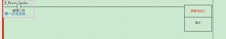

发表于:2012/4/3 15:39:01
不会啊,
我原来用三菱的就没问题的,
不知是CJ2M-CPU13这个系列不支持还是什么问题,

不能加第一次循环,应该直接与左母线连接,如果第一次执行后要跳过去,,用cjp,jmp,jme

楼上的高手,
麻烦你写个FOR NEXT指令程序截个图,
学习一下,
先谢了!!!!

发表于:2012/4/3 16:18:00
我按照指令手册上面的写格式写也不行的

发表于:2012/4/3 16:37:57
LD P_First_Cycle
MOV(021) &200 D100
FOR(512) #11
LD P_First_Cycle
+(400) D100 &1 D100
MOV(021) &1 @D100
NEXT(513)
