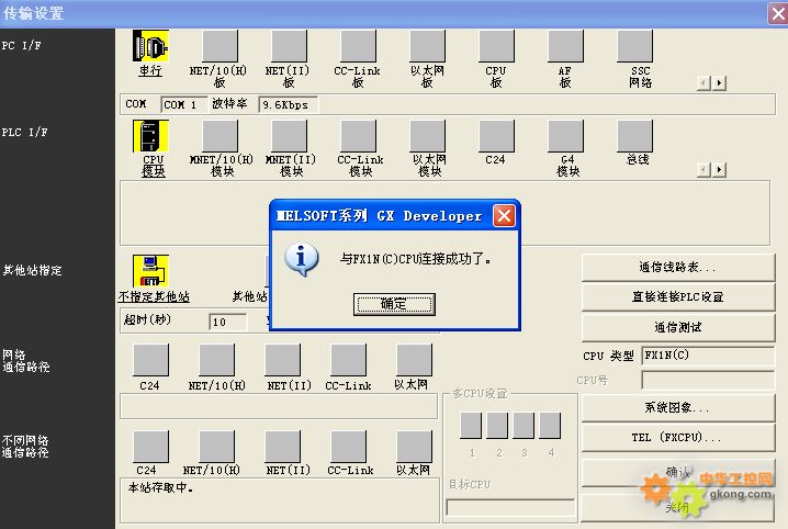

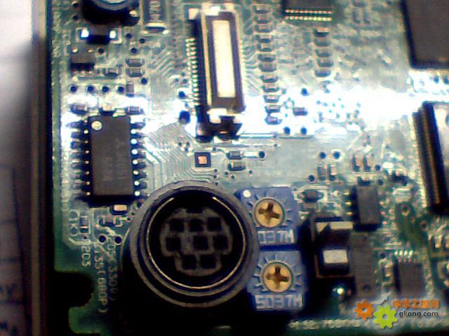

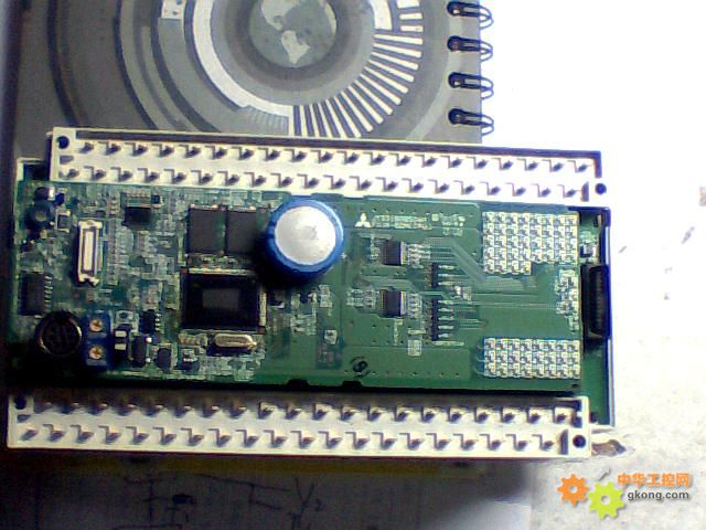

FX1N-60MR-001通信联接不上提示为无法与PLC通信.可能有以下原因.通信超时,连线断开.不支持指定波特率.PLC被复位请关闭窗口再执行. PLC工作正常之是无法和电脑联机 后查阅资料发现可能是通信集成块65C116B坏,跑到电子市场买块MC34051代用在试联机正常

呵呵;上面的扩展通讯口还在;买块FX1N-422BD更省事;
