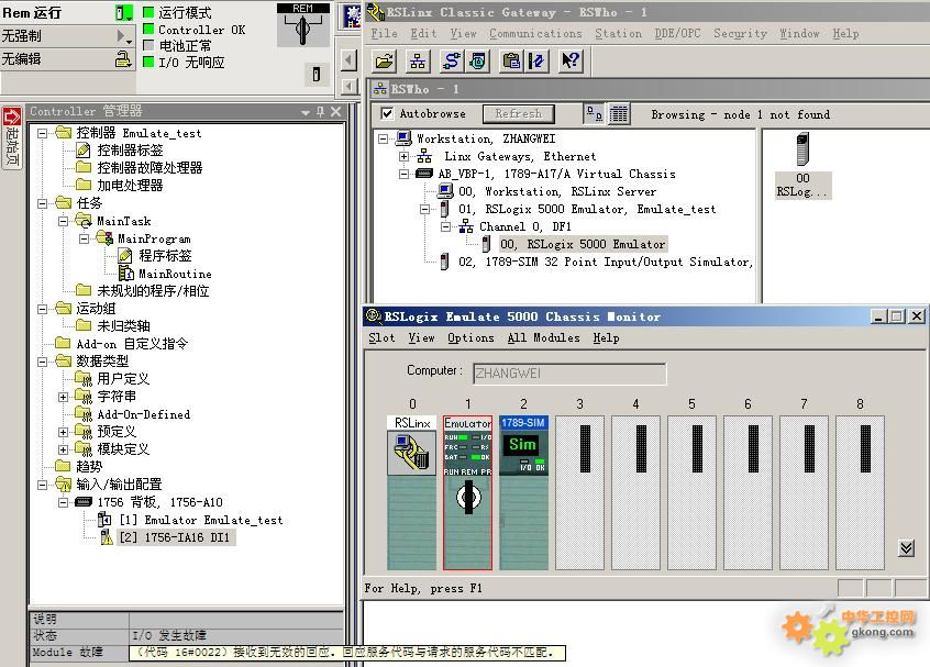

使用RSLogix 5000v19.01组态,想进行仿真,仿真器版本相同。按照网上的教程一步步做下来后一联机就提示I/O无响应。
错误代码16#0022 接收到无效的回应,回应服务代码与请求的服务代码不匹配。
下面是截图:
PLC新人~~~~~大家谅解~~~~~~

不懂......上网搜到的万能授权。你能看看怎么解决我这个问题么?

把IO中的Connection->Requested Packet Interval改为50
