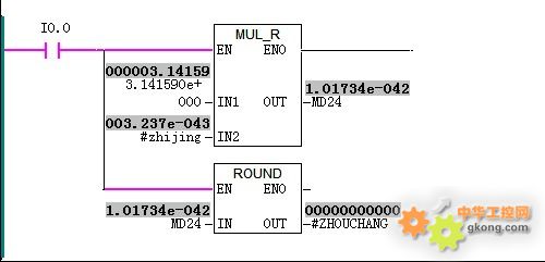

我用ROUND转换器,把存在MD24中的REAL数据转换成存在MD28中的DINT数据,可转化结果居然为零,如3142.2563转化结果居然为零,求指点?

看不懂科学计数法不是您的错~~~~
3.142E0能解读成3142,楼主~~~~
