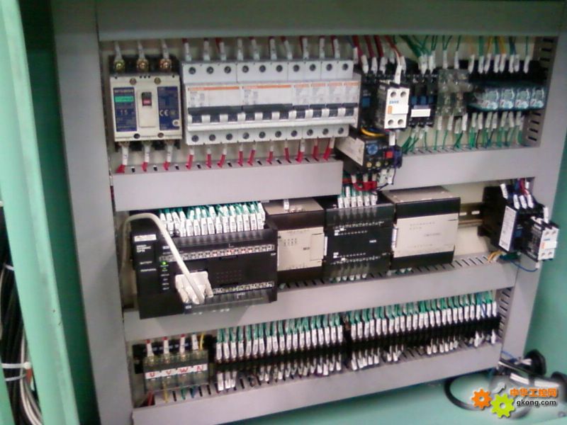

这个测试设备是测试摩托车仪表盘的。很实用,价格也不高。都是自己制作的。
就那个仪表盘底座,用的是我们落地电风扇的底座。 虽然比不上进口的设备,但是成本较少,且功能齐全。模拟转速;模拟里程;档位自动切换;离合距离测试;等等。主要是变速箱那一块的成本稍微高点。传感器使用的比较多。
这个是控制柜,09年制作,还算是比较满意。
这个就是底座了,普通的落地扇底座,到摩托车修理铺买了个仪表盘,这个设备就算是成功了。据说销售价格超过了5位数,成本摆在这了。
这是近照,用的是欧姆龙的产品。  上位机的照片很可惜找不到了。

线号做的不错啊,我们这大多都是手写的,汗啊。

这才是真的标准的接线!

以下是引用ascent在2012/3/26 17:22:08的发言:
这个确实,细微处能提升产品身价啊。赶紧拿这个帖子给领导看看,去申请采购一个打号机。
