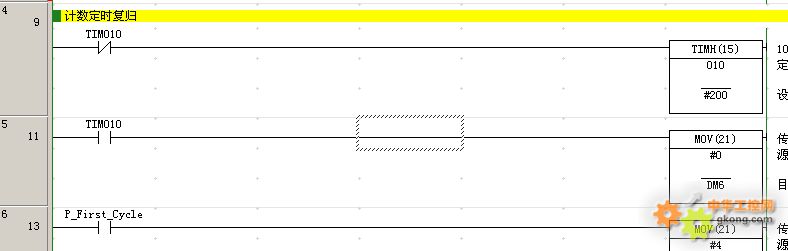

那为大哥帮我开下下面程式

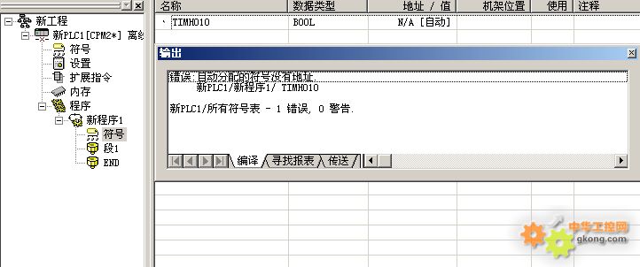

上面计数器验证显示自动分配的符号没有地址.

功能块内不能直接指定计时器编号,请用代码,比如abc001
