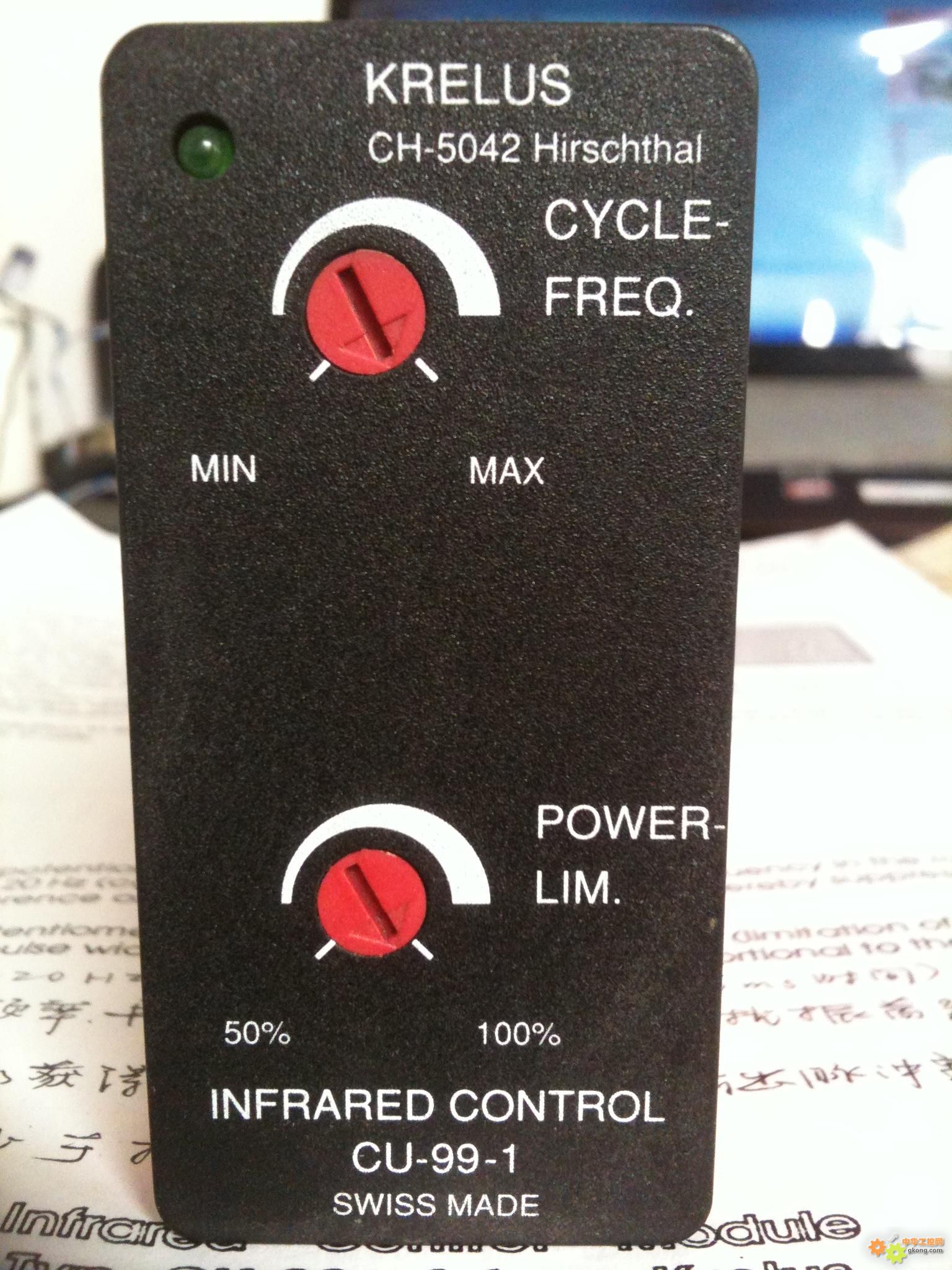

朋友们,这是瑞士进口的设备,上图是设备上的红外线控制模块,就是通过温控表控制加热功率的,现在坏了,买不到谁能帮忙买呀,我上网查了是,德国康乐公司好像能行,可有联系不上,还是找坛友吧,帮忙呀

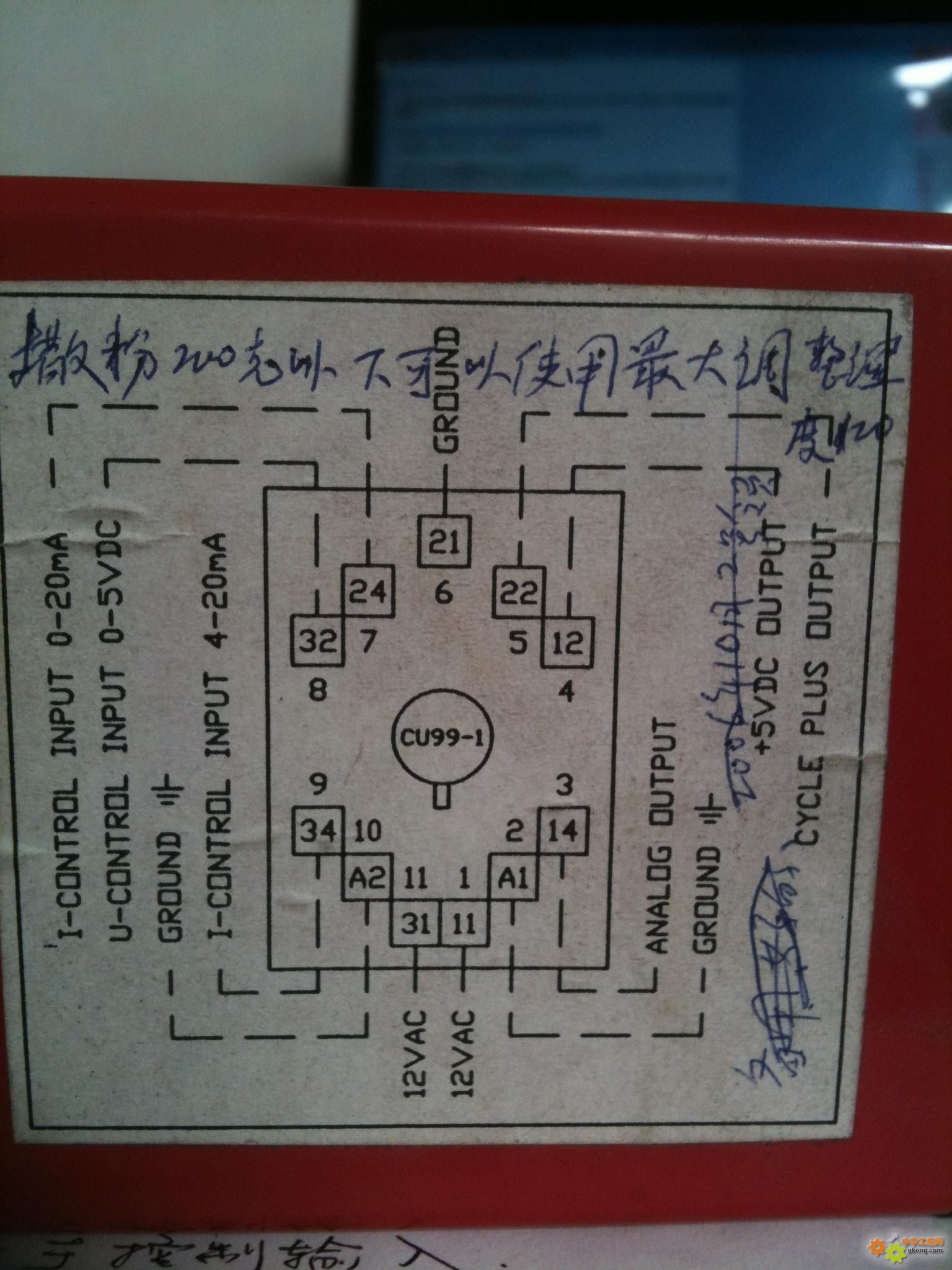

再传一张
接上图

再来一张
侧面接线图

楼主不妨试试,4-20ma或1-5v控制的功率输出模块啊!具体选型就要看你的控制方式和加热方式。

进口的东西供货周期太长而且麻烦。你可以用国产的代替

建议使用替代品。。。进口货不经价格贵的离谱而且比较不容易买!

打开把那个电位器换了应该差不多就好了!

好了
谢谢朋友们,用杭州生产的周波控制器替代了,效果不错
