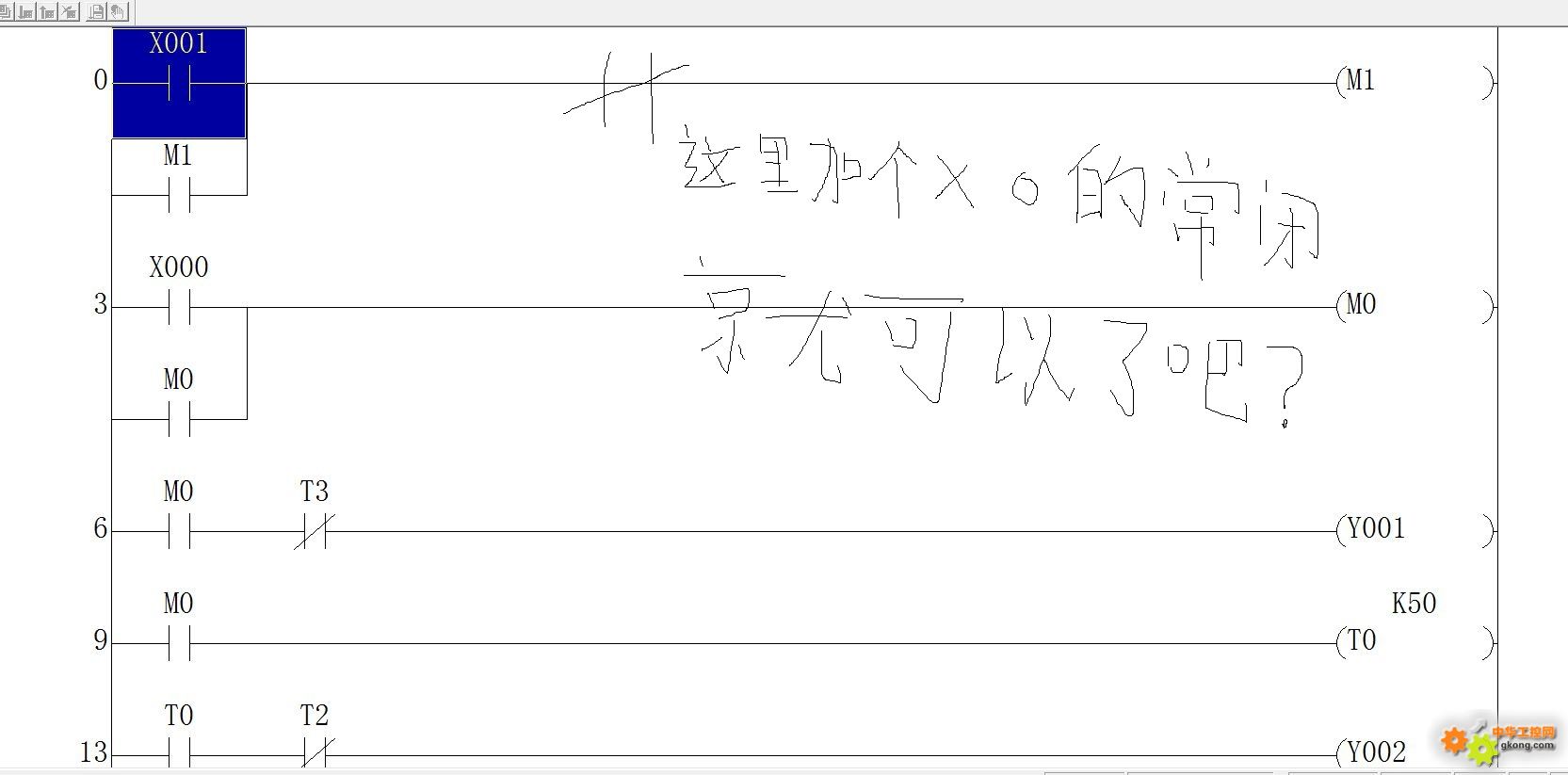

大家帮忙看对了没有

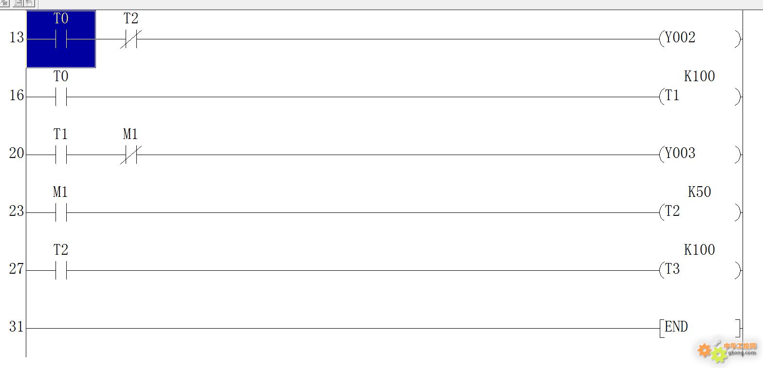

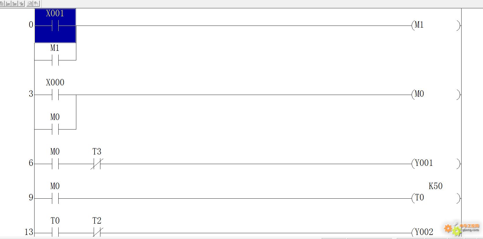

按SB1,水泵1立即工作,过5秒后水泵2工作,过10秒后水泵3工作。
按SB2,水泵3立即停止,过5秒后水泵2停止,过10秒后水泵1停止。

不对m1自锁了下一个循环不能起动

x1是停止 X0是启动

你按X1停止,M1就自保,无法再进行第二次启动,第三步M1的并联可不用

这里加个X0或者M0的常闭就可以了吧

并联在X1上的M1可不用
