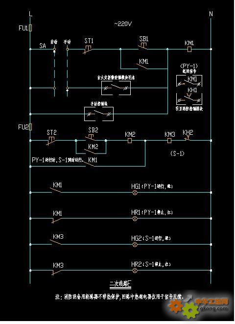

哪位老师能提供一份交流接触器控制风机的电气图  谢谢

多大的风机啊,需要达到啥要求如:点动还是自锁,单控还是多点联控。

是呀,技术要求没有提供呀

没要求,怎么帮你呀!

自己修改下

风机
就是用plc的一个输出点来控制 到一定时间停止 隔一会再开

Network 1 // 网络标题
// 网络注释
LD     I0.0
O      M0.0
AN     I0.1
=      M0.0
Network 2
LD     M0.0
AN     T201
TON    T200, +20
Network 3
LD     T200
TON    T201, +10
Network 4
LD     M0.0
AN     T200
=      Q0.0

这个控制还用PLC有点浪费吧
