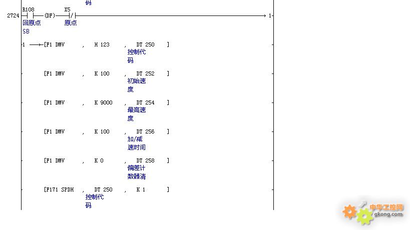

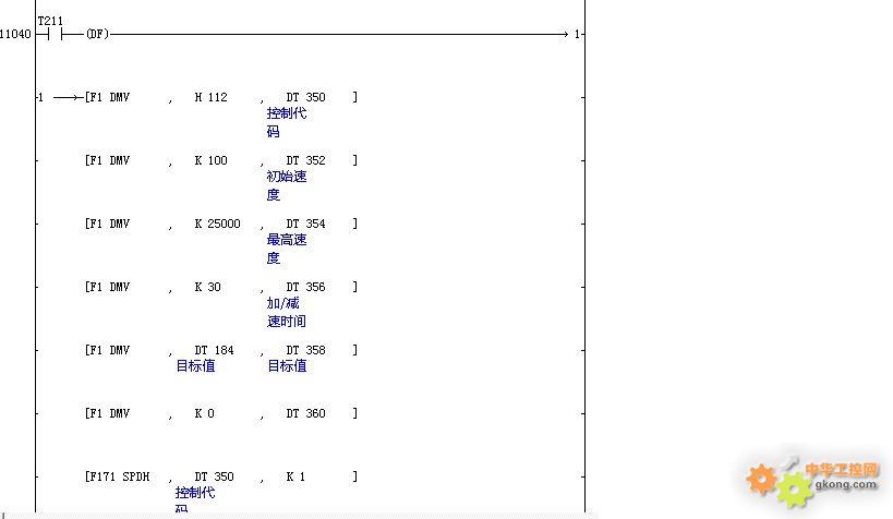

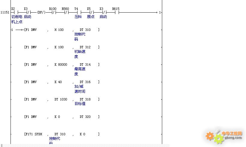

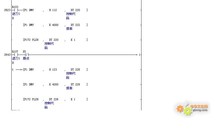

哪位兄弟,可不可以发个松下的梯形图来,本人初学想借鉴一下,最好是带发脉冲控制简单步进或伺服的表情  谢谢》

FPX PLC脉冲控制:
点动:
回原点
绝对位置控制
相对位置控制
