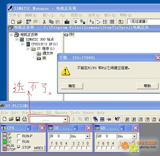

买了本廖老师的书 跟我一起学西门子300、400PLC 在运行仿真下载时提示如图片的信息,请大家指教。哪里设置错误了?

下载程序时正常吗?

你不是用仿真软件进行仿真吗?你下载程序到PLC干嘛?
打开仿真软件后把程序下载到仿真软件进行仿真。因为没有真正的PLC。

楼主 你是不是在PG/PC设置接口访问时,没有将MPI装上啊 以前出现过这种状况吗?

答案我找到了,谢谢大家的回答。
