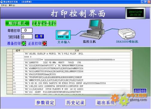

1、自动喷印模式
系统通过三菱PLC实现对打印机本身喷墨等控制,在自动模式下,通过文本显示器下置起始打印条数到紫金桥软件,然后通过紫金桥软件在经过BCD码实现对打印机的控制,打印机接收到相应的打印命令时调出对应的打印信息,此时按下打印开关开始打印操作。

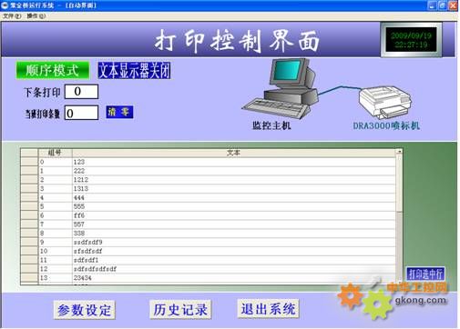

2、手动喷印模式
手动模式下,文本显示器失去作用,单独通过电脑实现对喷码打印机的打印操作。

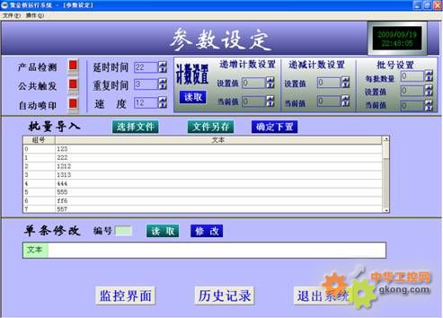

提供喷码打印机单独接口的同时,实现对特定参数的设置,包括延时时间、重复时间、速度、批量导入文件已经单条修改信息等。

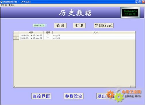

系统提供根据时间条件查询的历史记录,并且可以进行打印、导出到excel等模式。实现满足现场对数据信息书面记录的查看需要。
