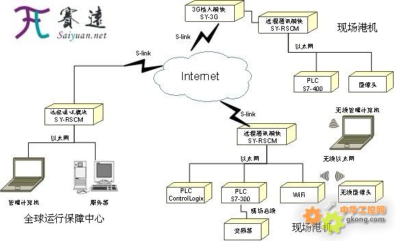

  远程安全通讯系统,针对现场的设备,为了达到工程师在远程运行保障中心即可实现到现场的程序实时在线诊断、实时观察现场动作的需求,系统拓扑图如下:
现场的港机设备,可以通过有线或者码头的WIFI覆盖系统上到internet公网,也可以是单独上3G网络,通过无线上网的方式,连接到运行保障中心。

现场端如果是通过3G上网,连接的是具有Profinet的西门子的S7-400和Simotion的伺服,则需要配置如下:
该配置,对于港机可以同时连接1000台进行实时在线诊断、预警、维护、升级等工作,最大化的节省每一次故障或者调试需要团队去现场的大量成本,实现当下的信息化,真正实现物联网的智能化、网络化,实现数据存储由远端中央服务器执行的云计算化,将传统的工控和IT互联网真正的工业化和信息化的融合。
