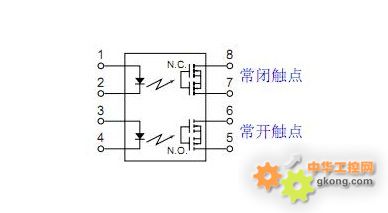

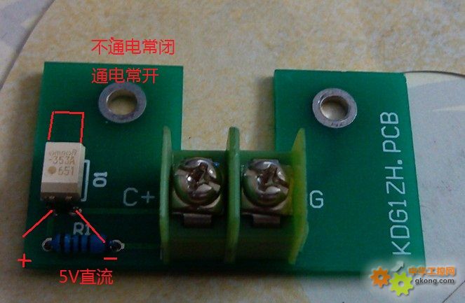

第一张图是原装的光耦.在TB对着型号买了 坑爹的既然不行跟原来的工作状态正好相反.
第一张图的工作状态是不是跟第二张图的.1.2脚跟7.8脚一样的工作模式.
能不能用其他型号替换,原始型号是G3VM-353A 哪位大大帮我去欧姆龙官网看看 跟哪个型号通用,新手不胜感激啊!!

可以用第二张图的件代换不知电压电流是多少,tb买的件可以在输入端加一个三极管转换极性也可以用
