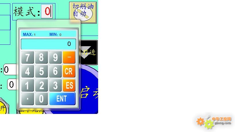

需要一个三位开关(eview mt510T ),第1位: PLC中的继电器1得电,2复位。第 2位:继电器2得电,继电器1复位。第3位: 1 ,2都复位。

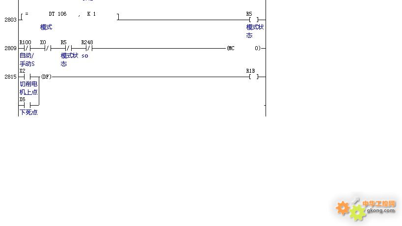

写一个数据开关在屏上,然后在PLC里用比较指令,当输入数据1时,一个状态;数据2时一个状态;数据3时一个状态。这种就是多工作模式方法。

谢谢版主,很受启发,真是及时雨宋公明。但不知你用的是哪家的PLC?第一条是比较指令吗?
