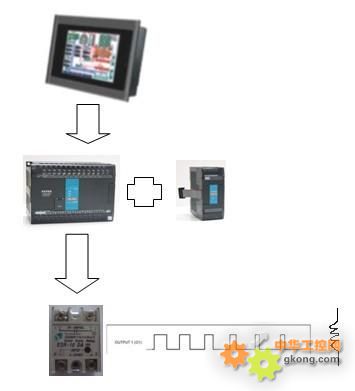

三 主要部件的选型
      1. PLC:因需要做温度PID控制﹐所以选择了台湾永宏(FBS-32MAT-R)晶体管输出型。加上温度模块控制。固选择了FBS-TC6模块﹐使用WinProLadder编程软件。
      2. 触摸屏﹕因鞋面材料不同﹐要求温度和设定时间也不相同。为了 方便操作人员能简便修改设置参数及监控温度和时间的变化 ﹐采用了永宏FV057ST-T10触摸屏﹐使用PM Designer编程软件。
      3. 组成如图所示:

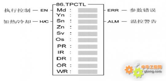

     1. PID 温控( FUN86) 是利用温度模块配合温度规划表格(如图2所示)将外界当前的温度测量值当作过程变量( Process Var iable,简称PV),并将用户所设定的温度设定值( Set Point,简称SP)与过程变量经由软件PID 数学式运算后,得到适宜的输出控制值以控制温度在用户所期望的温度范围内。
              Md :   PID 运算模式选择
              =0, 改良型最小超越法
              =1,    通用PID 法则
             Yn :ON/OFF 温控输出起始号码,共占用
             Zn 点
             Sn : 本指令从第几点温度开始执行 PID 温控,
             Sn=0~ 31
             Zn : 本指令所控制的PID 温控点数;
             1   Zn   32 且1    Sn+Zn    32
             Sv :温度设定值起始缓存器号码,共占用 Zn 个缓存器 (设定单位为0.1°)
             Os :温度偏差值起始缓存器号码,共占用 Zn 个缓存器 (设定单位为0.1°)
             PR :增益设定值起始缓存器号码,共占用 Zn 个缓存器
             IR :积分常数设定值起始缓存器号码,共占用Zn 个缓存器
             DR : 微分时间常数设定值起始缓存器号码,共占用Zn 个缓存器
             OR :温控数值输出起始缓存器号码,共占用Zn 个缓存器
             WR:本指令所需使用的工作缓存器起始号码,共占用9 个缓存器,其它地方不可以重复使用

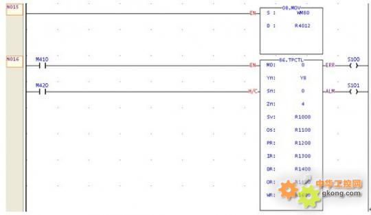

                               图2
2. 将PID 运算后的数值结果转换为时间比例ON/OFF(PWM) 输出, 经由晶体管式接点输出控制SSR 所推动的加热或冷却回路, 便可以得到相当精确而且便宜的控制结果。

5. M1924接通一个脉冲﹐用(MOV)传送指令将热/冷模设定时间传入数据存储器﹐以方便能在触摸屏上修改数值。
6. PLC一接通﹐用(MOV)传送指令将热/冷模定时器当前值传入数据存储器﹐以使能在触摸屏上监控当前值。
7.热模控制﹕
     以左热模为例﹐如X2接通一个脉冲﹐定时器T2得电计时(为鞋面加热时间),Y002得电自锁。热模夹紧。定时器T3得电0.5秒瞬间接通辅助继电器M100﹐M100是为X2由启动转变为停止开关做准备的﹐当T2计时到使左热模复位 .如在加热计时中想取出鞋面﹐只要在接通第二次X2一个脉冲﹐Y002则断电复位﹐此时X2由停止开关转变为启动开关。
8.冷模控制:
      以左冷模为例﹐如X4接通一个脉冲﹐Y004得电自锁﹐使鞋面夹紧﹐定时器T7计时0.5秒瞬间接通辅助继电器M104﹐当夹紧到位感应开关SQ1动作X5接通﹐定时器T6开始计时﹐计时到接通Y005开始定型.定型到位感应开关SQ2动作,X5、X6接通定时器T8开始计时﹐计时到T8接通辅助继电器M106自锁﹐同时断开Y005,定时器T9计时2秒﹐断开Y004﹐使左冷模复位。
注﹕当M104接通后﹐X4启动开关转变为停止开关﹐此时如果计时过程中需要停止﹐只要接通第二次X4即可复位左冷模﹐此时X4由停止开关转变为启动开关。
