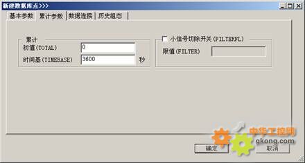

瞬时值采集及累计
瞬时值的采集和累计过程是通过紫金桥的累计点来完成的。关于累计点各参数的意思可以查看在线帮助,但这里需要强调的是一定要注意“时间基”设置,否则可能得到错误的累计结果。
再有累计点的过程值(PV)表示是被监测量的瞬时值,需要通过数据连接与I/O数据关联起来,这样才能利用累计点的计算功能通过TOTAL参数获取累计值。如果我们需要系统重新启动后,累计量能从上次累计值继续累计,我们需要在历史组态中将TOTAL参数的“退出时保存实时值作为下次启动初值”选项选中。
在这里我们建立“累计量1”和“累计量2”两个累计点,并以这两个点为例介绍一下前述需求的实现过程。

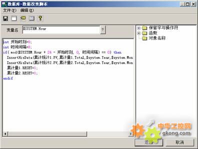

阶段累计量保存及清零
我们假设要统计时间段为每8小时统计一次。由于某一时段内的统计结果一旦统计完成就应在以后的查询和使用过程保持不变,这样我们可以通过另外一个点将这个统计结果保存下来,下次使用时我们可以直接读取,而不需要重复计算了。这样也可以简化后续的查询组态。
既然这里我们是8小时统计一次,我们就可以将系统小时变量($SYSTEM.Hour)的变化作为事务处理的触发条件(实际应用时,我们可以统计周期选择其它触发条件)。每当系统小时值发生变化时,首先检查是否到了8小时的时间间隔,如果到了就将“累计量1”和“累计量2”的当前值累计值(参数TOTAL)通过历史插值的方法保存到“累计统计1”和“累计统计2”过程值中(参数PV),然后再将“累计量1”和“累计量2”的当前值累计值复位(清零)。通过这样处理我们得到了一个每8小时统计一次的阶段累计量值。
建立步骤如下:
在点组态中新建两个模拟I/O点(累计统计1和累计统计2)用于形成累计量1和累计量2的历史统计结果。
在“数据库”导航树中的“脚本/值改变”下建立值改变动作脚本,变量名为“$SYSTEM.Hour”,
脚本如下:
int 开始时刻=0;
int 时间间隔=8;
if( mod($SYSTEM.Hour + 24 - 开始时刻, 0, 时间间隔) == 0) then
InsertHisData(累计统计1.PV,累计量1.Total,$system.Year,
$system.Month,$system.Day,$system.Hour,0,0,0);
InsertHisData(累计统计2.PV,累计量2.Total,$system.Year,
累计量1.RESET=1;
累计量2.RESET=1;
endif
