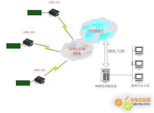

1.系统结构:
整个系统主要用到了,现在数据采集卡(自制),网络通信设备(DTU),GPRS Modem监控中心配置的是PC机和“紫金桥组态软件”。
信息采集站
信息采集站
信息采集站
1>信息采集分站:
指的是现场的某一口井。主要用到了数据采集卡(自制),夜体探针,电阻探针,DTU等。
2>监控中心主站:
一台拥用Internet IP地址的PC机,并装有“紫金桥组态软件”等。

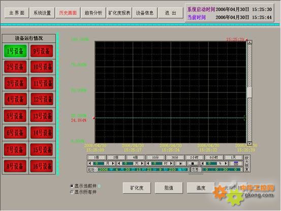

1.实时/历史数据分析
系统要实时采集“信息采集分站”传送过来的数据,然后把采集到的数据经过处理,变成矿化度。还要将采集到的温度值、电阻值、和计算后的矿公度值存入数据库。由于系统对实时性要求不是很强,只是要针对性的对矿化度设定值进行处理。因此,可以用些数据通过历史数据组件统一进行历史和实时的分析。
这是系统运行时的数据历史画面:

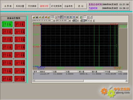

2.趋势分析
使用趋势分析组件,将采集到的温度值或电阻值,或经过计算得到的矿化度值进行趋势分析。
这是系统运行时的数据趋势分析画面:

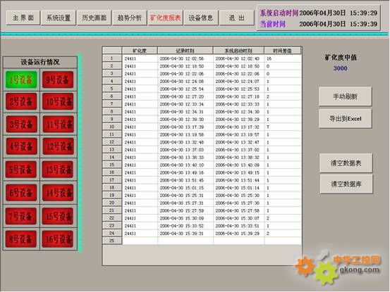

3.矿化度中值处理
将设定好的注入水矿化和地表水矿化度经过计算得到矿矿化度设定值,每当当前设备的矿化度达到设定值后都要进行记录,并要保存记录时间,系统启动时间,求出时间差值,为了解决这个问题,采用的是将数据存入关系数据库。
4.报表功能
将相关设备的数据从关系数据库中导出到表格组件,并可以将表格中的内容输出到Excel,以备以后分析使用。
矿化度中值处理和报表是做在一画面中的,矿化度中值处理使用了大量的脚本。
这是系统运行时的矿化度报表画面:

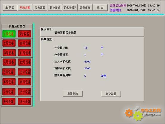

5.动态配置设备
由于每次测量使用的设务数不一固定,因此必须通过系统设定的参数动态配置设备。可以通过系统参数据配置进行相关设置。
这是系统运行时的参数配置画面:

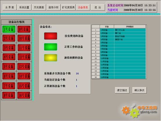

6.系统状态显示
要求显示系统所有设备有运行情况,系统支持的最大设备数据目,还有一些站点提示信息等。
这是系统运行时的设备信息画面:

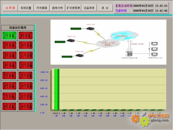

系统运行时的主界面:
在主界面中提供了棒图,可以使用工作人员直观的观察到每口井的实时矿化度变化。
