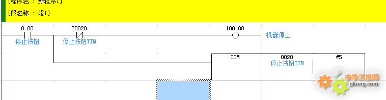

欧姆龙PLC按钮长按5秒后执行动作
程序怎么写啊
也是用TIM 来做吗??
谢谢
这样可以吗

这是100Ms的定时器,你图是0.5s应该#50才对。

可以这样,但还得注意计时器工作田间

2楼正确,
应该是50,才对

逻辑也不符啊。

应该可以用定时器吧,它的计数单位是10分之1秒,楼主需要0.5秒,所以选择#5是正确的.

请问你放开按钮后,你要它是什么状态

从楼主的程序来看,停止按钮按下,“100.00”就有输出了,如果要按下按钮5秒后再输出的话“T0020”应该改常开才是吧

qjk1在2012/3/8 10:37:02
有道理。
