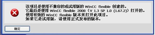

大家看看我的wincc flexible2008怎么了?

这是在打开某个HMI文件的时候出现的,为什么有的行,有的不行呢?我该怎么办呢?

你的WINCC FLEXIBLE 版本是低于2008 的!

那该怎么办呢
该如何解决呢?期盼指教

flexible是否授权?

楼主装个2008中文标准版吧,还不用授权的。

这个问题我已经解决了,在西门子官方网站下载了一个SP2升级包,哈哈!出现该问题说明软件该升级了。
