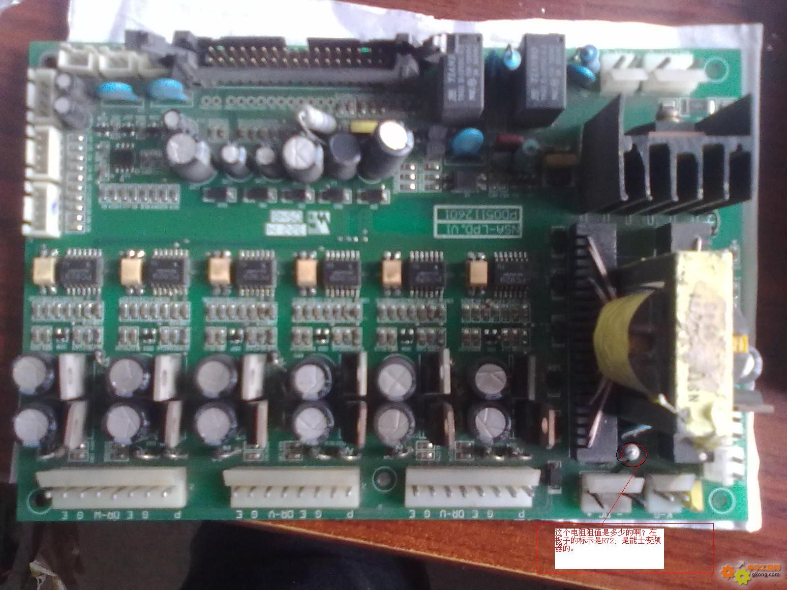

这台是能士变频器。具体型号不清楚了;但是有驱动板图片。懂的人就知道了哦;

图片很好看,但就不知你要干什么。

一个电阻炸掉了;求阻值啊;
电阻色环是;棕 黑 黑 。 是1欧 吗?

yes
