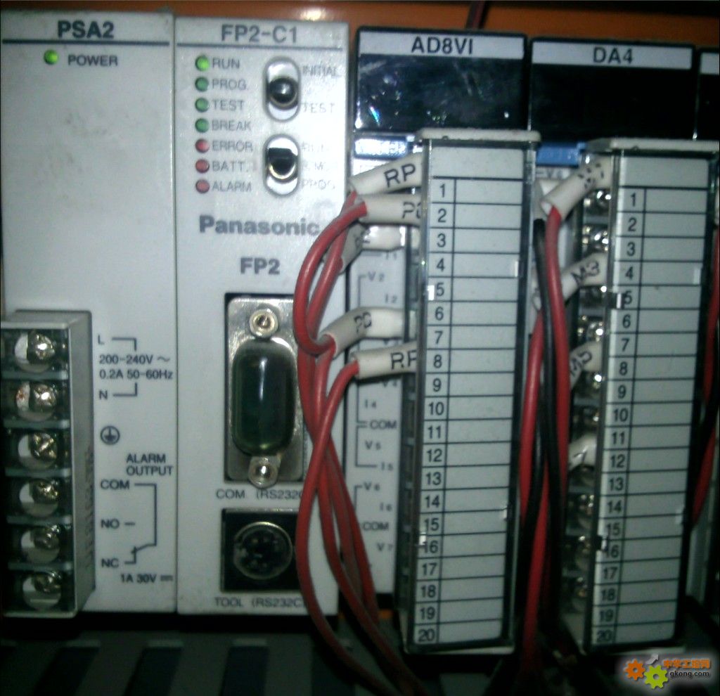

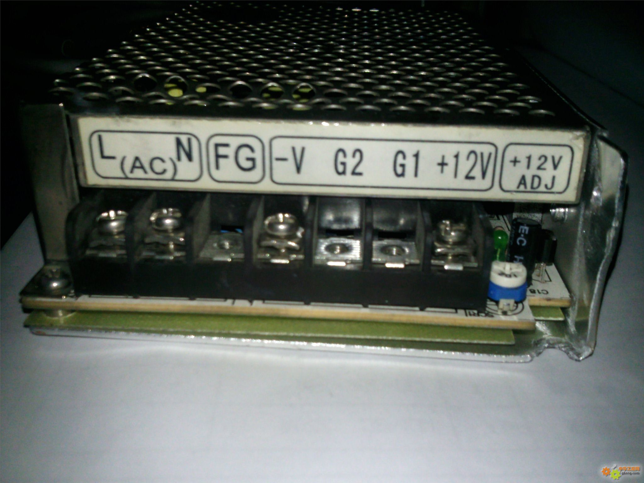

电位器外接电源,用这个电位器输出端输入一个信号给PLC,PLC的COM端要接一个0电位吗?也就是参考电位。不接好PLC也工作的咋回事啊?望指导。还一个是开关电源上有-V,G2,G1,+V12,端子请问G1,G2是什么端子?是和-V一样吗?我那个PLC的COM端就接在G1上,接-V 行吗

PLC是松下FP2-AD8VI的,

这是FP2的PLC;
AD8是一个模拟量输入模块;
你可能是用电位器接到开关电源的12V上,用电位器分压接到AD8上;

是的,电位器分压到AD8上,以前的开关电源坏了!我换了一个!只有-V,+V,FG,L,N,所以我把以前AD8上COM接开关电源G1的给接FG了!但FG是接地啊。不过也能用好像,不知道要不要接到-V上?

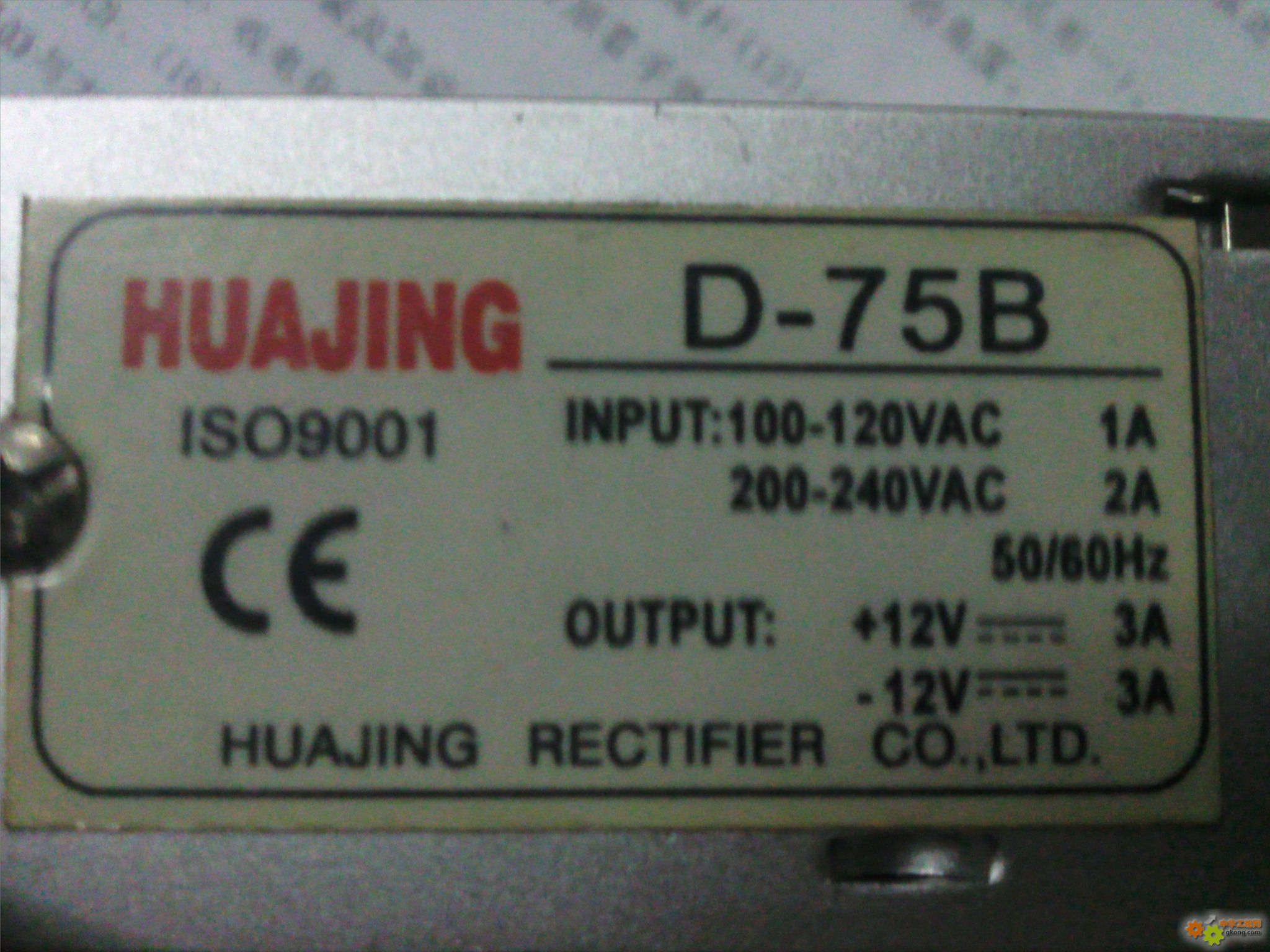

你开关电源标签拍个传上来;
1401
70037520
文章数:193
历史总积分:1401
注册时间:2012/3/5
发表于:2012/3/8 10:27:08
这是以前的开关电源

发表于:2012/3/8 10:29:11
型号:
